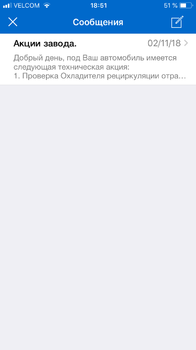

  3. yura79
    yura79 Участник тусовки
    11 мар 2012
    154
    Беларусь
    Да вроде везде Акции должны действовать, на моём Американце она действует и в США и Беларуси

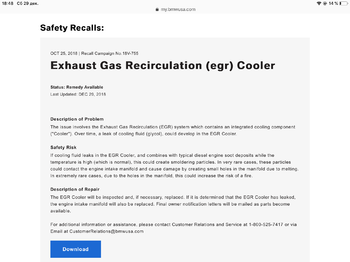

  18. adjar
    adjar Завсегдатай
    5 апр 2010
    996
    Псковская обл.
    Оф дилер меня ввел в заблуждение?
    Цитата с новости об отзыве
    «Причиной отзыва транспортных средств марки BMW... является то, что, возможно, радиатор системы рециркуляции отработавших газов недостаточно надёжен для работы на протяжении всего срока службы автомобиля»

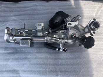

  19. Konstantin_X5
    Konstantin_X5 Старожил
    3 июн 2012
    5,088
    Знаю только один радиатор ЕГР, который стоит на охладителе ОГ (Деталь на фото)
