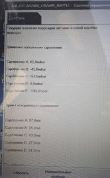

    Всем привет. Сегодня смотрел коррекции акпп. Не пойму только почему в рейнголде 2 места где можно посмотреть коррекции и в обоих местах показания разные.
    Прошу посмотреть на них и сказать нормальные ли значения, или уже коробка на подходе. К коробке особо претензий нет, только при интенсивном разгоне есть небольшой толчок с 1й на 2ю и с 2й на 3ю пинок небольшой. В остальном всё нормально. Машина бмв х5 ф15 40д. Акпп 8нр75

    показания очень странные-в первую очередь время наполнения пакетов. оно выше нормы до 2-х раз. при этом по давлениям в пакетах показания отличные. коробка как переключает и ведет себя?

    там какая то проблема явно...я ни разу не видел подобного......
    время наполнения конечно видел такие на машинах с пробегом 400-500к.... и при 80-90мсек там отчетливые пробуксовки коробки и удары при переключении...и коробка в аварию каждые 300-400км падала.

    Коробка ведёт себя нормально, небольшие пиночки есть с 1 на 2 и с 2 на 3 передачи, дальше как по маслу.
    Но пару раз было при интенсивном разгоне происходит резкое переключении на пониженную и пинок сильный. При этом пробуксовок и ошибок ни каких нет.
    Возможны ли такие показания из-за масляного фильтра акпп или масла?
    Я просто машину недавно взял и поменял всё это дело и через 200-300км залез в рейн посмотреть коррекции, а там такая картина. Какие коррекции были до замены масла я не знаю, не посмотрели. Но после замены масла поведение коробки не поменялось.

    Сразу возникает несколько вопросов. Сбрасывались ли коррекции после замены масла? Какого цвета было масло при сливе? Какое масло заливали? Каким образом была произведена замена ( с заменой поддона или нет), дали ли остыть коробке перед заменой масла? Какой общий пробег?

    Коррекции не сбрасывались.
    Масло было уже тёмное, стружки не было. По заказ нарядам предыдущая замена была 50т.км назад.
    Масло ZIC Multi. Полная замена с заменой поддона.
    Коробке остыть дали перед заменой (хотя не пойму причём тут это)
    Пробег 232т.км.

    Пробег конечно не маленький, но и далеко не предельный для этой коробки. То что масло стало темное за 50т. км это плохо. Вариантов как правило 2-а к этому приводят. Проблемы в гидроблоке и (или) гидротрансформаторе. Чаще в обоих. Сначала появляется в гидроблоке, потом неправильная команда приходит на гидротрансформатор и идет износ блокировок (от него как правило и идет потемнение масла). Если не дать остыть коробке, а сразу поменять масло, то есть риск микродеформации гидроблока и после этого начинается некорректная работа. Сделайте проверку по коррекциям на пробеге 1000 км, если все останется также я бы гидроблок смотрел (благо его снять достаточно просто), проверку клапанов на износ (механических и электрических), ну и пластину само собой. Посмотрел сейчас допуски ZIC Multi, не нашел там допуск ZF TE-ML 11. Есть предположение что масло более густое чем надо и поэтому время наполнения пакетов стало значительно выше.Чем был обусловлен выбор именно этого масла?

    Масло zic atf multi lf. Залил потому что по допускам практически идентично маслу 8нр. Плюс до этого лил в е70 рест. Проблем не было.
    У нас в городе ещё есть проблема с ремонтами отдельно гидроблоков zf.
    Мало кто умеет, а те кто умеет отказываются отдельно гиброблок ремонтировать. Только всю коробку в сборе.

    ну это не нормально....масло залито подходящее??? в ЗФ нельзя лить масла отличные от спецификации и допусков ЗФ.

    что и требовалось доказать никаких мульти атф в ЗФ!!!!
    слить и залить масло с допуском ЗФ!!!!
    я как то как купил Е84 залил нести мульти атф жижу. я еле неделю отъездил и слил нафиг. коробке с каждым днем становилось хуже.

    Тогда почему до этого заливал в е70 8нр70 это масло и без проблем проехал 40т.км?
    Плюс знаю не мало сервисов кто и декстрон 6 льют и мульти льют и проблем нет.

    В данном случае что считать проблемой. На мой взгляд неправильная подача команд гидроблока на пакеты это уже большая проблема. Если считать выход из строя АКПП, то да проблемы пока нет. У вас масло для 6-и ступок. В допуске его нет для вашей коробки. По хорошему теперь очень желательно не просто поменять масло, но и проверить гидроблок.

    Ок. Понял. Спасибо.
    Тогда для начала сделаю полную замену масла и уже буду искать куда отправить гидроблок в ремонт.
