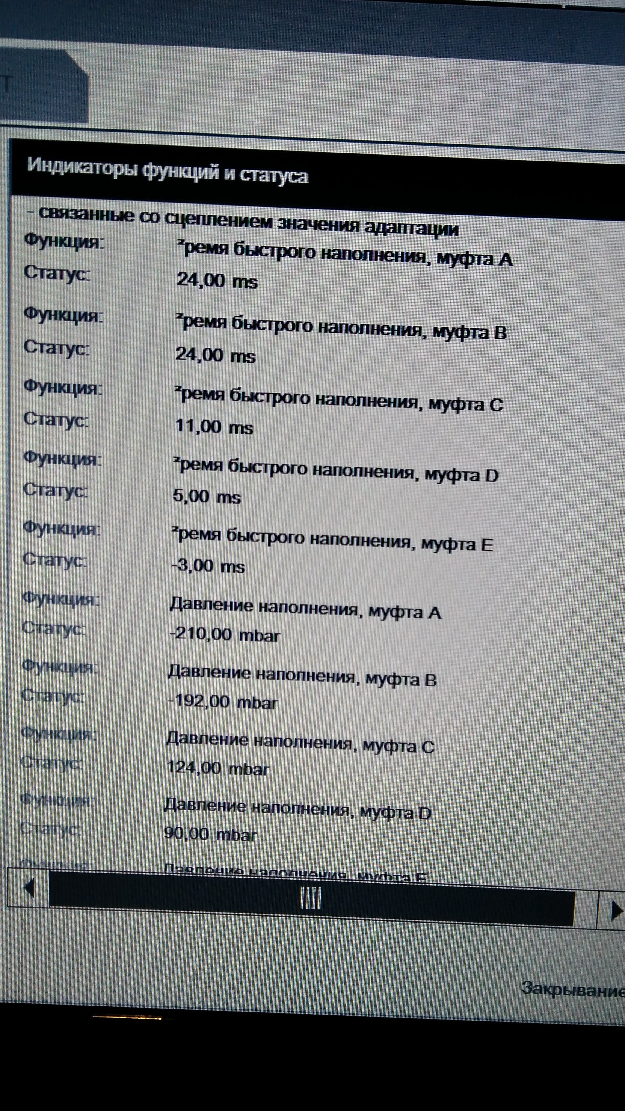

    Здравствуйте. X3 F25 2.0D, 8hp45.
    Вот наконец на пробеге ~76000 км, спустя 4,5 года после покупки автомобиля решил посмотреть значения адаптаций. Можете прокомментировать? Жалоб нет :)
    P. S. Масло менял год назад на ~60000 км.
    P. P. S. Последняя строчка на фото "Давление наполнения, муфта Е: 59,00 mbar"

  27. Евгений013
    Евгений013 Абориген
    10 фев 2014
    2,753
    210 по одному из пакетов. Считается уже не ахти
  28. RRRuslan
    RRRuslan Завсегдатай
    10 дек 2013
    1,446
    Там же минус
  29. PolSmit
    PolSmit Старожил
    17 мар 2007
    5,260
    Выше уже написали.
    К "минусам" так и не понятно как относиться. Мнения расходятся, то ли не учитывать эти значения вообще, то ли учитывать как-то по другому.
    Евгений013 нравится это.
  30. Евгений013
    Евгений013 Абориген
    10 фев 2014
    2,753
    Ага. Не увидел сразу. Ну минус такой тоже пишут не айс. Хотя многте, думаю и не с такими коррекциями ездят.
