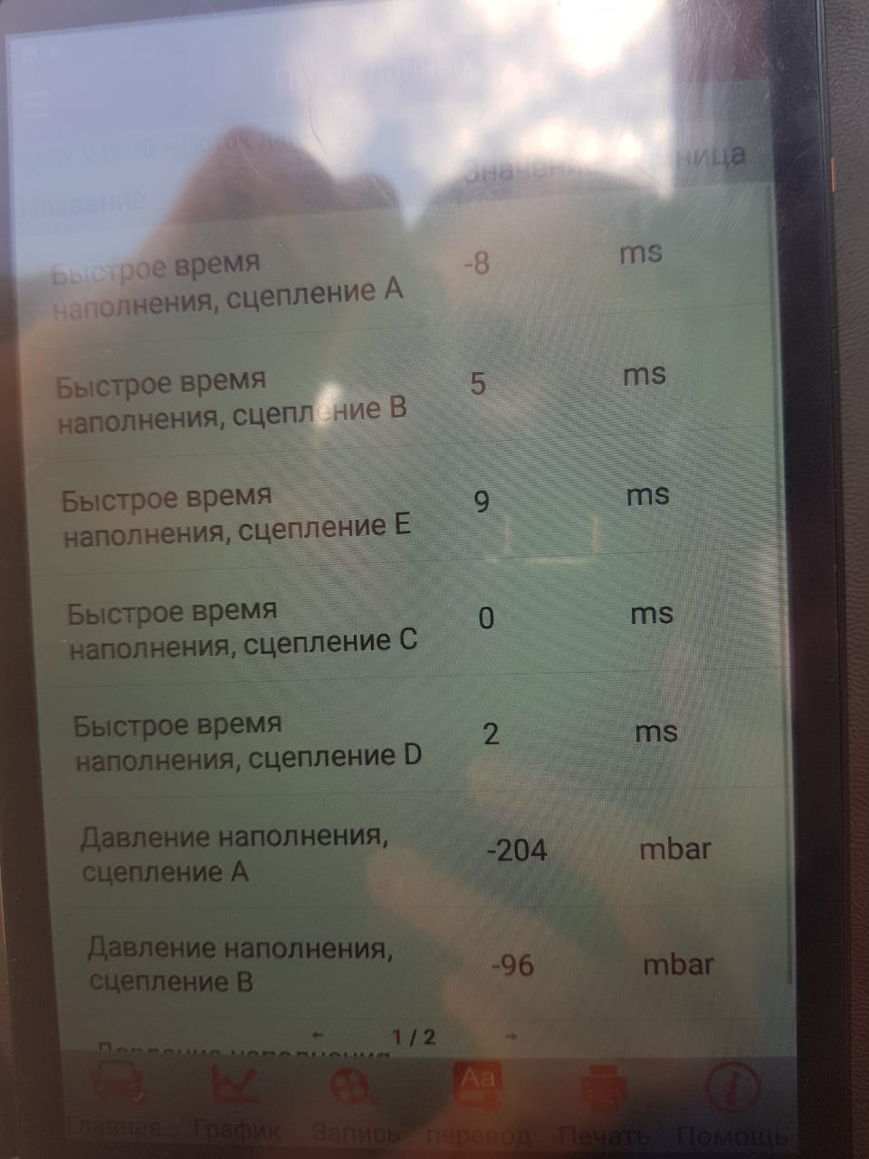

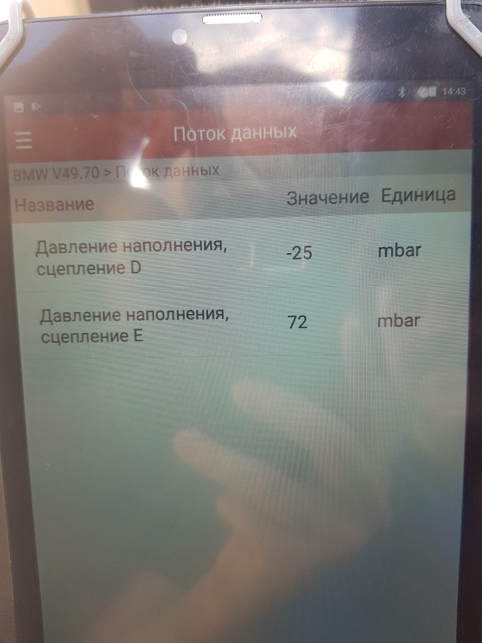

    Скажите, а вот с такими коррекциями можно менять масло (пардон за качество фот)?

    Кто подскажет - где в инпе смотреть коррекции АКПП?
  8. AkiZarif
    AkiZarif Завсегдатай
    18 июн 2013
    847
    Таджикистан
    Искал долго и у бывалых спрашивал, так и не нашел. Сбросить можно, а посмотреть никак.

    Смотрю - кто то выкладывает коррекции, а вот откуда они из берут...?
