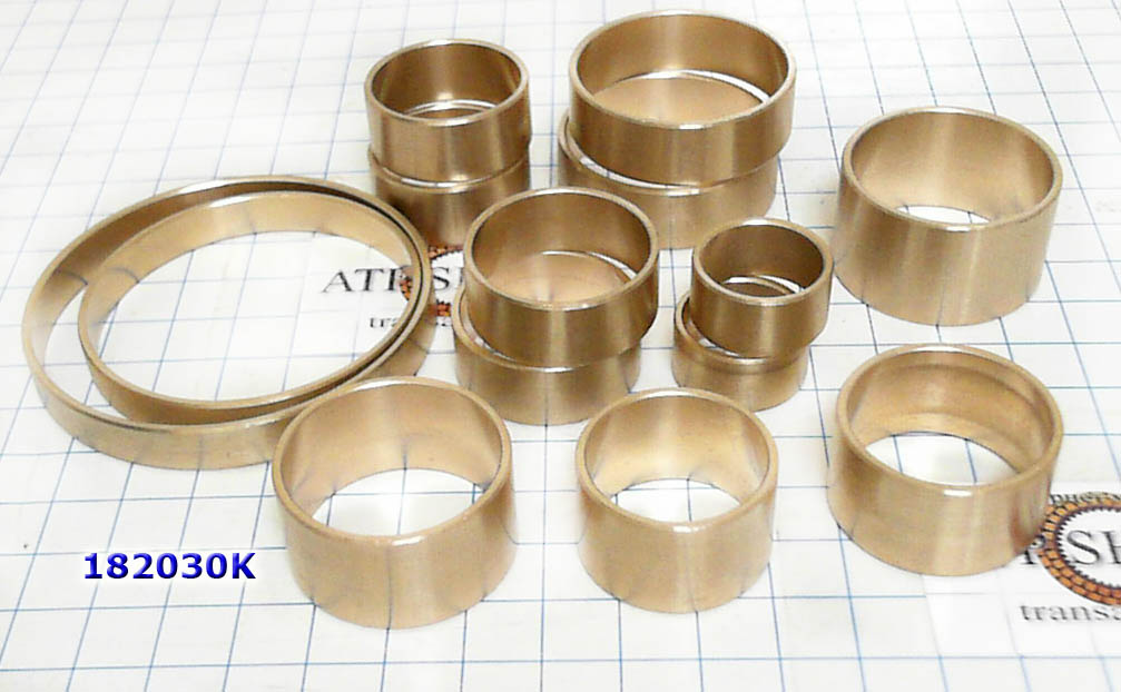

    Подскажите пожалуйста кто нибудь, устал спрашивать никто не знает. е70 дорест 4.8 задняя включается через 3 сек, масло меняли поддон втулки и адаптер. Адаптацию сбросили, не помогло. В остальном все ровно, но это бесит, куда копать, масло было до этого кажись Равенол, щас 7 литров ориг Шелл. Предлагают в другом сервисе снять мехатрон проверить давление в камерах тупо пистолетом с воздухом держит или нет, как то так, подскажите стоит ли, и в верном направлении идут товарищи?! да,6HP26 кажись
  15. Антихрист
    Антихрист Старики-разбойники
    20 июл 2010
    20,918
    Втулками принято называть вот это
    А не вот это
    Плюс ко всему есть ещё соленоиды и сам гидроблок,где куча движущихся элементов,которые истираются по жизни.
