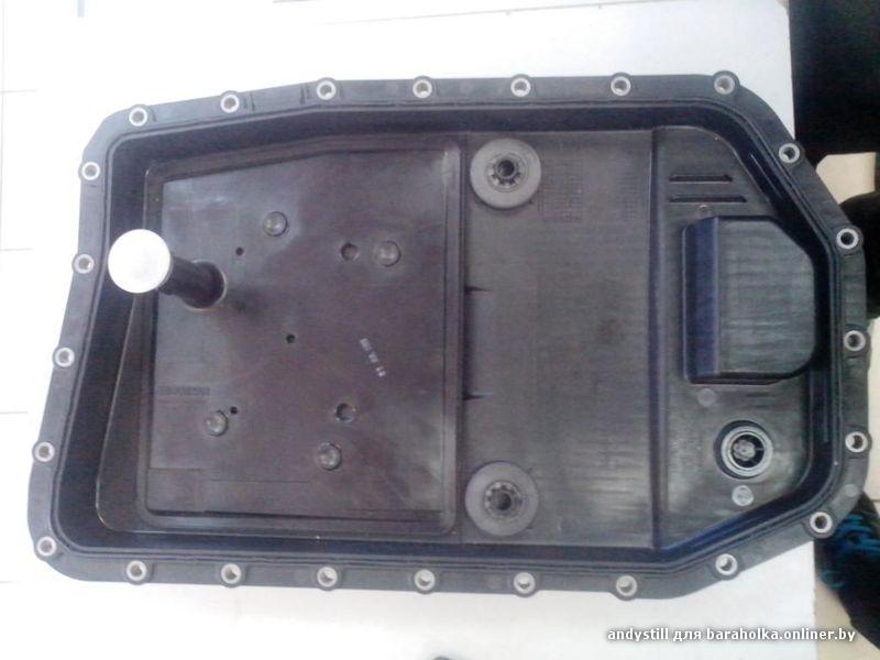

    Вот одна из причин потери давления со всеми вытекающими ............
    Кстати это последствия истирания блокировки бублика. Это для любителей полумер при ремонте этих АКПП. Тут фраер тоже пытался сэкономить. В итоге потратил на кусок говна больше чем на хороший ремонт .

    Юра, привет! Просвети пож неуча - это что за штуковины на фото!?

    27 мар 2008
    19,903
    это фильтр (элемент) 6 нр, с которым он (Юра) воевал..

    :facepalm: :facepalm: и что самое интересное ,сколько не просил озвучить истинную причину замены АКПП,так этот урод ничего и не сказал.Если бы сразу сказал,что симптомы были те же самые,то всё стало бы ясно. С сегодняшнего дня зарёкся связываться с кроильщиками.
    Олег уже сказал. Фильтрующий элемент в поддоне 6НРхх. Забился настолько,что насос не мог засасывать жидкость. Хозяин решил купить у нашего общего товарища другую АКПП. Все ж пытаются сэкономить,в итоге остался старый поддон с коробки клиента. Тут начались "танцы"...........

    Спасибо огр за тех.ликбез!) Я так понимаю, что этот фильтрующий элемент находится в промежутке между дном поддона и внутренним кожухом..

    Хобот торчит как раз и есть фильтр.
