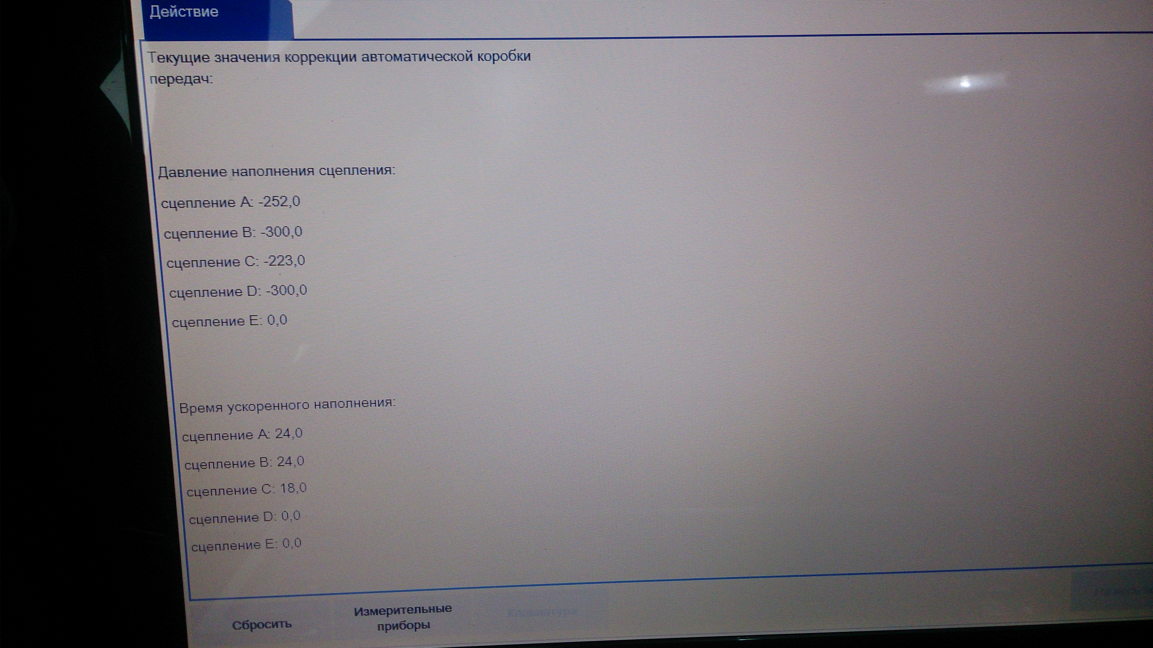

    уважаемый Главный Инженер, будь добр подскажи, заменил бублик, капиталил акпп и вот такое достало уже... + пинок при остановке и при переключении 3-2 и не пойму почему такие адаптации

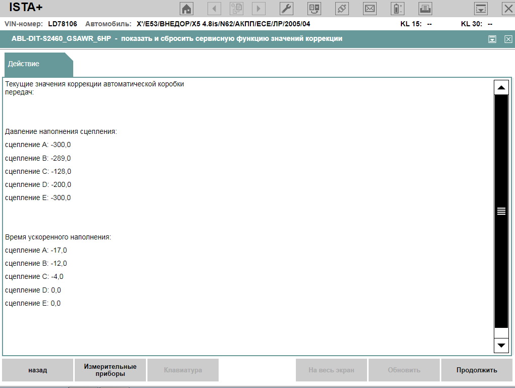

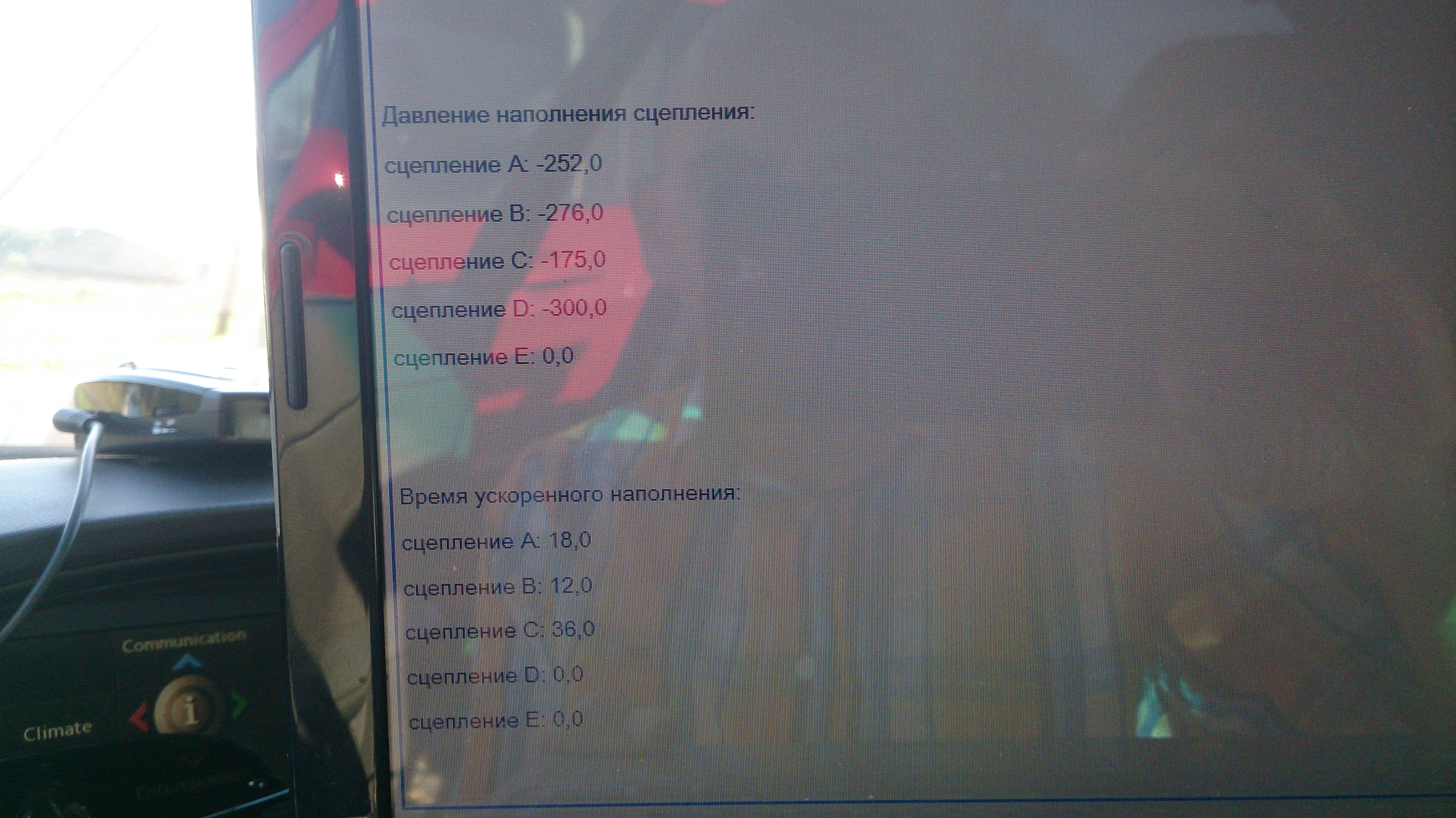

    Главный Инженер, речь о бублике, я правильно понял? Есть вариант отремонтировать или только новый? Новый уж больно стоит круто...(
    Еще подскажите пожалуйста по коррекциям:
