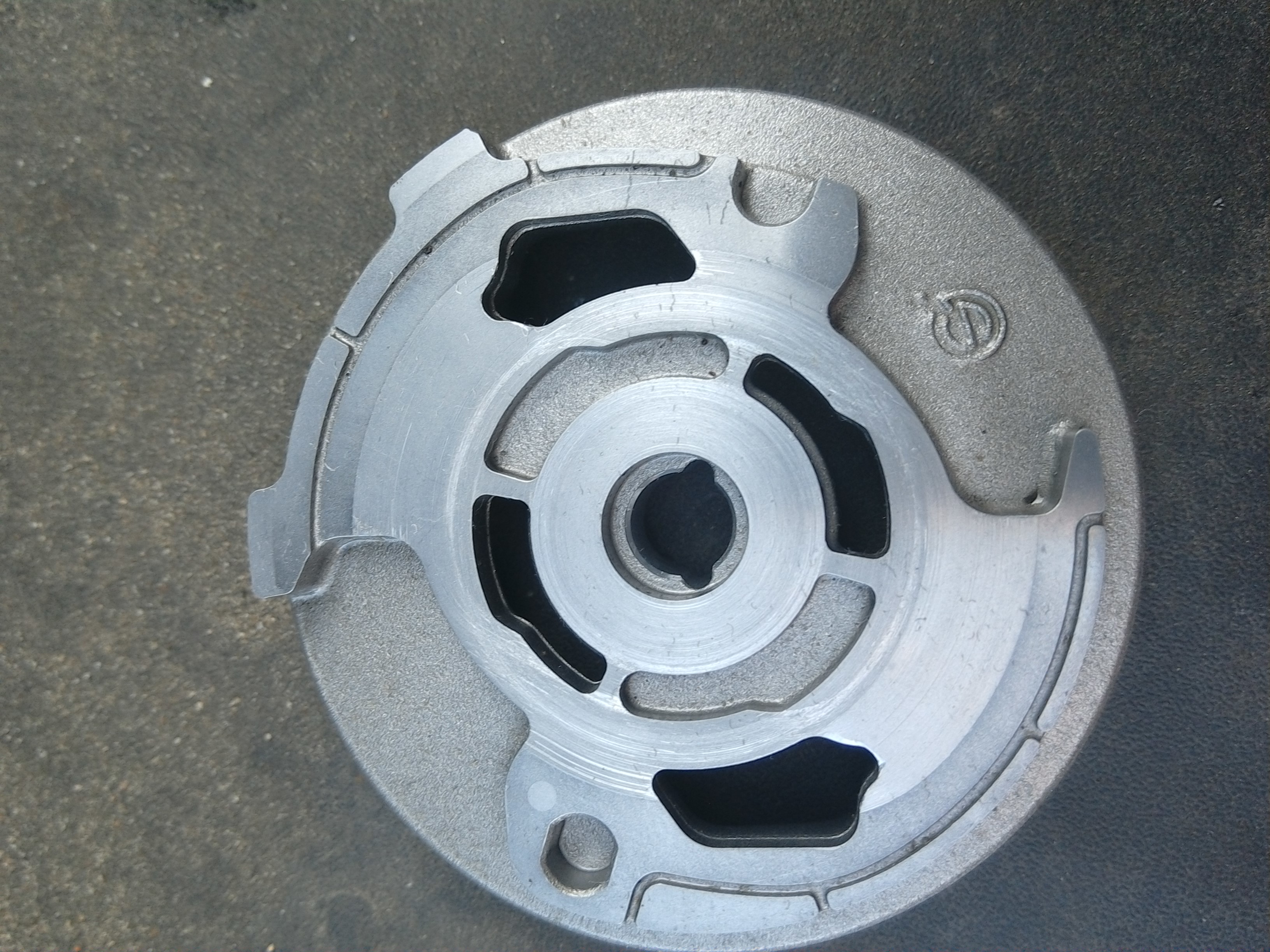

    Уважаемый Главный инженер, нужна ваша помощь. Проблемы после ремонта 8hp45.
    Год назад коробка ремонтировалась по поводу проблемы с гидротрансформатором ( со слов ремонтников развалился) судя по всему поставили другой трансформатор, старый не ремонтировали. После первичного ремонта была проблема с переключением 6 передачи ( ошибка контроль переключения 6 передачи и выше). Несколько раз снимали гидроблок, промывали, проверяли гидротрансформатор. Потом мне это надоело и решил обновить прошивку. После этого один раз машина переключилась на шестую с ударом и все прошло. Через год обратил внимание на сильные подтеки масла из под поддона ( поддон ставился не оригинал). Было решено поменять поддон с маслом. Прошу заметить все это время машина ездила без ударов и пинков. После снятия поддона, было обнаружено большое количество стружки. Было принято решение снимать и разбирать акпп. Во время разборки обнаружено, что третья планетарка развалилась, повреждены рядом расположенные детали, стружкой побит вал, гидроблок. Фрикционы все были целы. Были заказаны и заменены все детали на новые, оригинал включая фрикционы и прокладочный комплект. После дефектовки гидротрансформатора отказались ремонтировать, сказали искать другой ( в области прокладок были кратеры от ржавчины, видимо бублик поставили с утоплиника). После сборки акпп, покупки б/у восстановленного гидротрансформатора, промывки гидроблока, все установили и здесь начинается самое интересное. После заводки в области гидротрансформатора появляется жуткий звук, как будто в трансформатор попала какая-то хрень. D и R включаются незаметно. Машина едет вперед до 3 передачи ( на второй передачи ошибка контроль переключения второй и выше передачи, акпп в аварийном режиме), назад тоже едет. Первые мысли плохо сделали трансформатор, снимаем и отправляем обратно. Покупаем б/у транс и ремонтируем у проверенных людей, ставим все тоже самое. Устанавливаем другой гидроблок, тоже самое. Решено снимать коробку и смотреть механику, все целое. Единственное подозрение на насос. После разбора на верхней крышке имеются задиры, но некритические, хотя видя по какому принципу он работает, возможно лопасти клинит, так же хочу обратить внимание что была заменена цепь, на оригинал. После разбора сравнили старую и новую цепь, старая несколько длиннее, видимо из-за растяжения. Так же стоит обратить внимание, что втулки не менялись так как не нашли, хотя на них был износ, но после проверки относительно нового вала, зазор одна десятая, было решено оставить старые, а не изготавливать новые по непонятным размерам. Теперь вопрос. В чем может быть причина.

    каковы симптомы неисправности???

    Посторонний шум в области гидротрансформатора, как мне кажется больше в положении p и n. D и r включается без проблем. Когда начинаешь ехать на d с первой на вторую переключает нормально. Если дать газа то на второй падает в аварию. Если слегка давать газа то может неохотно переключить на третью. Так же Олег у меня к вам вопрос по поводу гидроблок. На другом гидроблоке отсутствует клапан охлаждения, более новая модель.

  12. Главный Инженер
    Главный Инженер Партнер клуба
    27 мар 2008
    20,070
    насос меняйте однозначно...
    Поддон какого производителя???

    Просто вопрос могла ли новая цепь такое сотворить с насосом.

    Нет - не могла.
