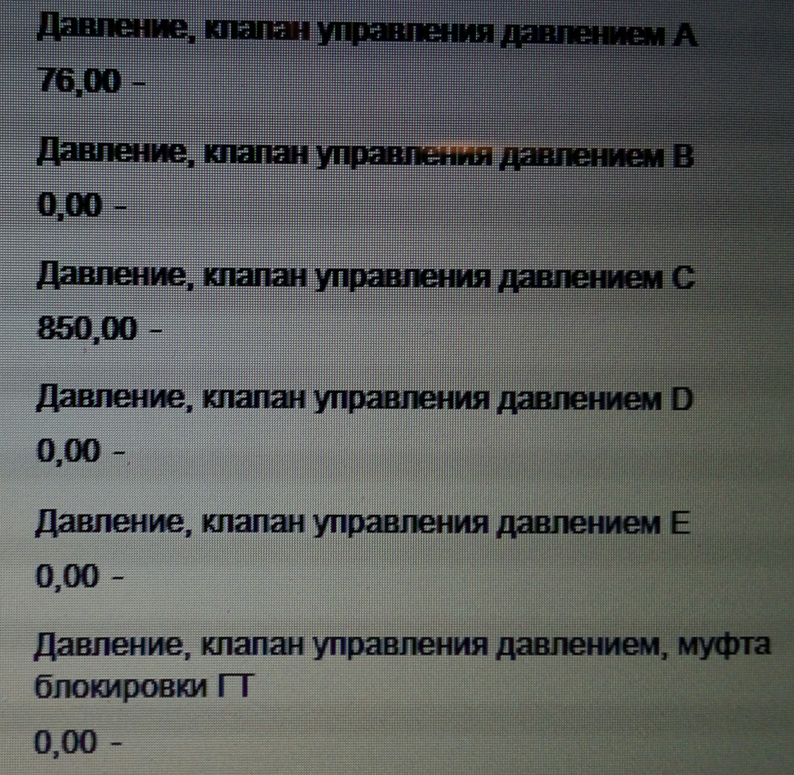

    Подскажите мне тоже - ф10, пробег 75000, масло сменил, после прогрева при торможении с 3 на 2 бьет. Коррекции вот, что может быть ? image.jpg
