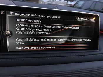

  1. Goldyyy
    Goldyyy Завсегдатай
    24 дек 2012
    309
    Новосибирская обл.
    Если айфон, сделай следующие - выгрузи все приложения из памяти телефона и перезагрузи. должно все норм стать
    mkov1979 нравится это.

    29 мар 2017
    555
    Спасибо! Прочие ритуальные танцы не помогали, как то удаление и новое подключение телефона и прочее. А тут пока заработало )) Правда, перезагрузка еще совпала с переходом на iOS 11. Короче, понаблюдаю.
  3. Goldyyy
    Goldyyy Завсегдатай

  4. mkov1979
    mkov1979 Завсегдатай
    29 мар 2017

    Goldyyy Завсегдатай
    24 дек 2012
    309
    Новосибирская обл.
