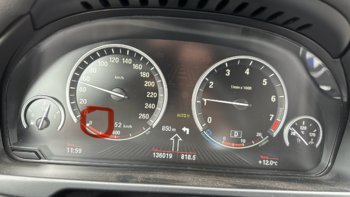

  9. Kmazur
    Kmazur Завсегдатай
    23 июл 2012
    577
    А подскажите что за точка в остатке пробега? Именно в режиме навигации. Думал столько останется запас хода но нет там еще 400км+ а ехать км 17 до места назначения

  12. Cirrus1
    Cirrus1 Абориген
    25 июн 2010
    3,092
    Сколько бензина израсходует до конца поездки.
    Меня больше заинтересовала стрелка нави на приборке. На проекции тоже дублирует?

  15. Kmazur
    Kmazur Завсегдатай
    23 июл 2012
    577
    Проекции нет. Стрелки в приборке зачет - особенно на многополосных дорогах развязках наглядно все. Так сколько бенза израсходует откуда считать? От 0 до точки получается?
  16. Cirrus1
    Cirrus1 Абориген
    25 июн 2010
    3,092
    Да. Показывает наглядно. Попробуй забить маршрут 100+ км, увидишь
  17. Kmazur
    Kmazur Завсегдатай
    23 июл 2012
    577
    А понял спс)) будет длинней маршрут больше топлива надо будет наглядней
