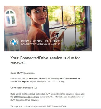

    Я не покупал пока пакет.Все работает. Хотя 10.11.2023 был последний день. Из личного кабинета пропало уведомление о том что срок действия услуг закончился. Кроме этого заработало мобильное приложение на IPHONE My BMW.где определяется страна Великобритания, из за того,что я зарегистрировался на Великобританском сайте.

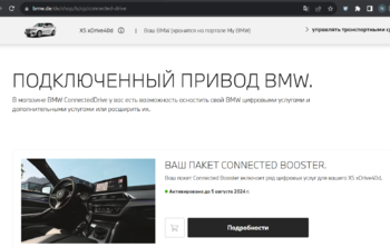

    Перерегистрировал с RU на DE в Августе.
    RTTI работает , покупки в кабинете доступны.
    Скрины с DE c гуглопереводом...

    Переподключил машину (X5 F15) к bmw.de.
    Пакет booster прекрасно оплатился и в течение часа заработал RTTI на машине.
    Приложение myBMW на русском языке также прекрасно работает.

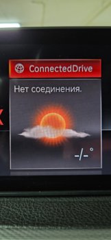

    Не знаю как, но у меня работали пробки, погода и т.п
    С нового года перестало. В авто меню ConnectDrive написано "Нет соединения".
    Пытаюсь добавить авто на немецком сайте ConnectDrive, чтобы купить traffic information, но не приходит код в авто.
    В авто нет пункта меню "Сообщения BMW".
    Удаленное управление авто работает.
    Какие есть варианты?

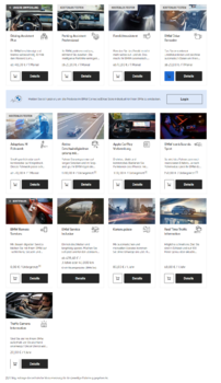

    Подскажите пожалуйста еще по пакетам ConnectDrive:
    Пробки это пакет Traffic Information за 69 Евро?
    А погода, это какой пакет?
  25. dodon83@mail.ru
    dodon83@mail.ru Участник тусовки
    26 окт 2011
    227
    Это CONNECTED BOOSTER

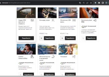

    Я вижу только вот такой список сервисов на bmw.de:
    У меня был пункт Сообщения BMW сразу в корне меню ConnectedDrive, но исчез, когда появилась надпись "Нет соединения".
    Options - "Обновить сервисы BMW" и перезагрузку головы долгим нажатием тоже пробовал.

    Добрый вечер.
    Вчера тоже пропал пункт Сообщения BMW и невозможно было обновить Службы ConnectedDrive. RTTI информация пропала.
    Пакет Booster был успешно приобретен через немецкий сайт.
    Пообщался со Службой техподдержки. Ее рекомендации:
    Обращаем внимание, что последующие шаги повлекут за собой сброс всех личных настроек водительского профиля в автомобиле (последние поездки, любимые радиостанции и т.д.):
    1) Заглушить автомобиль и разместить его в месте с хорошим сигналом связи.
    2) Произвести сброс данных в меню автомобиля по алгоритму: Мой автомобиль – Настройки iDrive – Защита данных – Удалить данные автомобиля и следовать инструкциям на экране автомобиля. На этом этапе удалятся все личные данные профиля.
    3) Обновить передачу данных в меню автомобиля по алгоритму: CONNECTEDDRIVE - кнопка OPTION (физическая кнопка на контроллере iDrive, между сиденьями) Обновить службы BMW.
    4) При появлении уведомления «Службы успешно обновлены» нажать и удерживать кнопку громкости на центральной консоли примерно 30 секунд, после чего должна погаснуть подсветка всех кнопок внутри, включая подсветку кнопки Start/Stop.
    5) Подождать 2-3 минуты.
    6) Запустить автомобиль и выполнить короткую поездку (необходимо, чтобы в навигации Вашего автомобиля отобразилось корректное местоположение, так как после вышеупомянутых действий произойдет сброс данных, и автомобиль будет отображаться в Мюнхене).
    Выполнил данные рекомендации - ВСЕ ЗАРАБОТАЛО. Более того - машину снова привязал к российскому аккаунту, все успешно, пакет booster приобретен для VIN номера, поэтому успешно работает вне зависимости от того, к аккаунту какой страны привязана машина.
