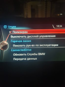

  18. Federr
    Federr Новичок
    21 ноя 2022
    9
    перестали работать пробки ..подскажи пожалуйста если не сложно как это сделать обновить службы f15 2016 г у меня последнее обновление UPD05081
  19. Sergey NSGV
    Sergey NSGV Старожил
    25 апр 2011
    7,600
    Зайти в меню Connected drive и нажать кнопку Options рядом с шайбой между сиденьями, там будет Обновить службы.
  20. Federr
    Federr Новичок
    21 ноя 2022
    9
    спасибо огромное по пробую

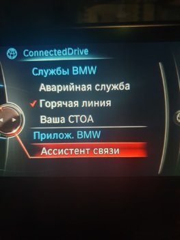

  21. Federr
    Federr Новичок
    21 ноя 2022
    9
    обновил службы бмв вообще все сервисы пропали не погода не пробки не чего вообще нет
