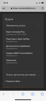

  12. Cirrus1
    Cirrus1 Абориген
    25 июн 2010
    3,044
    Обновился до 2020-3 без проблем.
    Закончились подписки 5.01, продлил пакетом коннектед плюс. Все работает, как прежде.
    Кроме ключа))

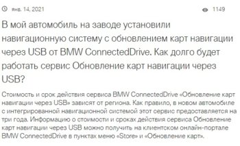

  15. zlobus
    zlobus Завсегдатай
    23 янв 2003
    684
    Хрен его знает.
    Я встречал уже 3 офицальных ответа:
    1)3 года с момента когда дилер делал предпродажную подготовку (говорили мне по телефону в клиентской поддержке).
    2)3.5 года с момента производства авто, независимот от предпродажки и продажи (висело раньше на сайте bmw.ru). У меня две машины, для обоих это совпадает.
    3)3 года непонятно от чего. Висит на bmw.ru сейчас
