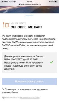

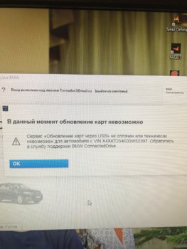

    Может у кого-то было, не получается загрузить карты после продление услуги ?
    В личном кабинете, пропало обновление.
