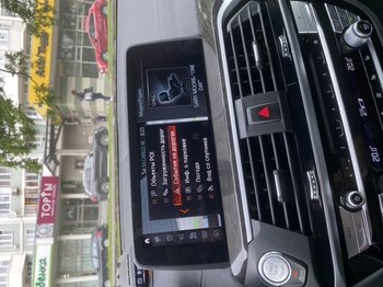

    Уже неделю в районе дома (Мск, ЦАО) появилась новая фишка на карте: вдруг появляются обозначения треугольника с восклицательным знаком и предупреждением: "Опасные дорожные условия!". И их тьма!!:eek: На карту можно не смотреть - все в этих треугольниках!
    Только на второй день понял, что кто-то, особо одаренный, так отметил лежачих полицейских:D

    Нажмите кнопку рядом с крутилкой громкости, там где машинки и антена - все пропадёт и перестанет выводиться

    Вау! Попробую) Видимо, нажал случайно?

    Пробовал, треугольники остались.

    Эта кнопка антикварной функции когда радио само переключается на волну, где ведущий трындит о пробках.
    То что вам надо, по идее тут, но оно все равно не помогает, тока пробки полностью отключать

    Да. Отключение не помогает...
