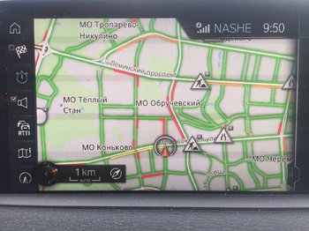

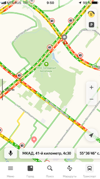

    Фантастика! Пробки уже два дня отображаются на небольших улицах и переулках. Почти везде, причем по достоверности очень близко к яндексу. Видимо что-то подкрутили, можно пользоваться.
    Скрины для сравнения.
