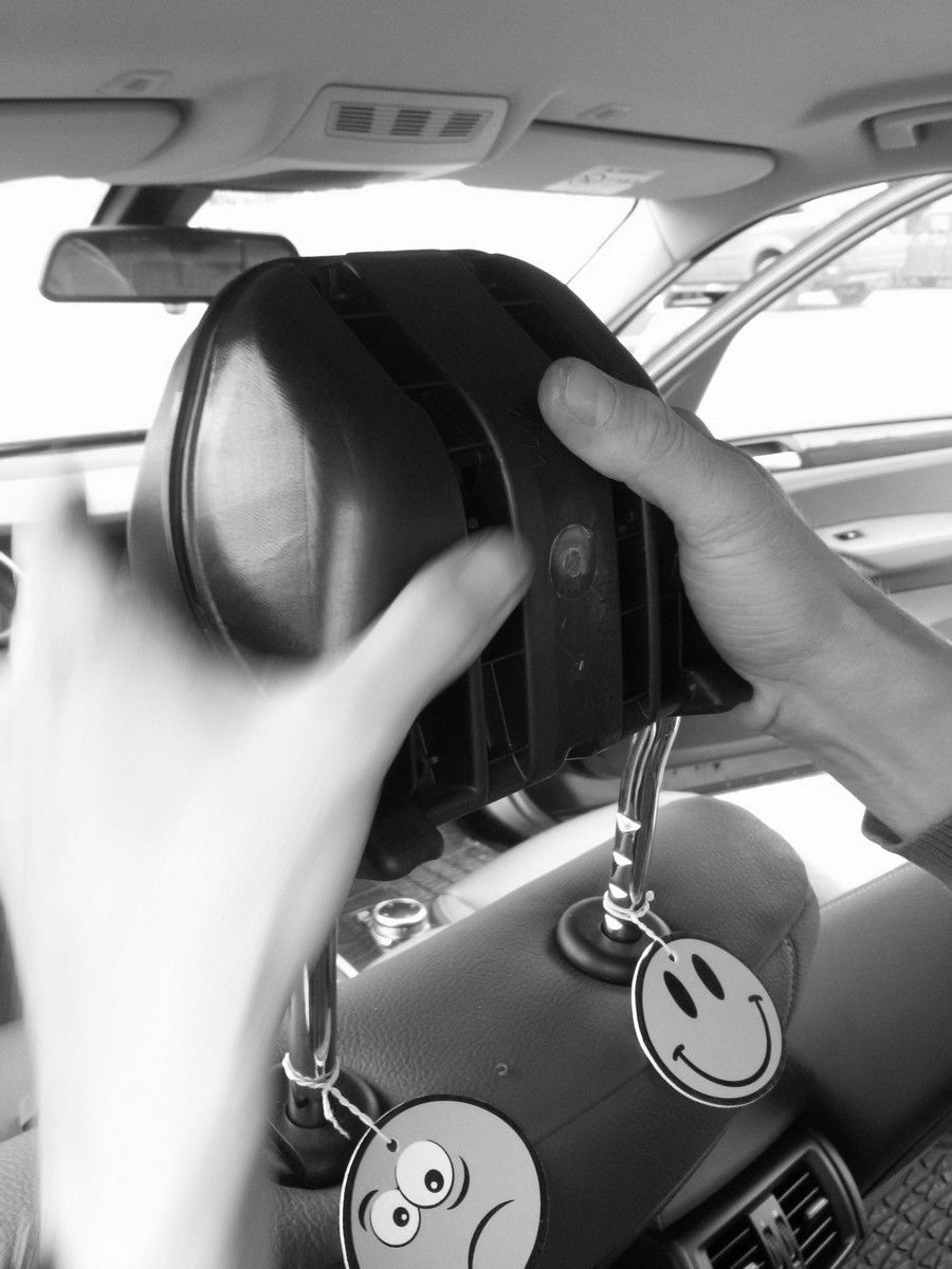

F25 Оторвал подголовник.

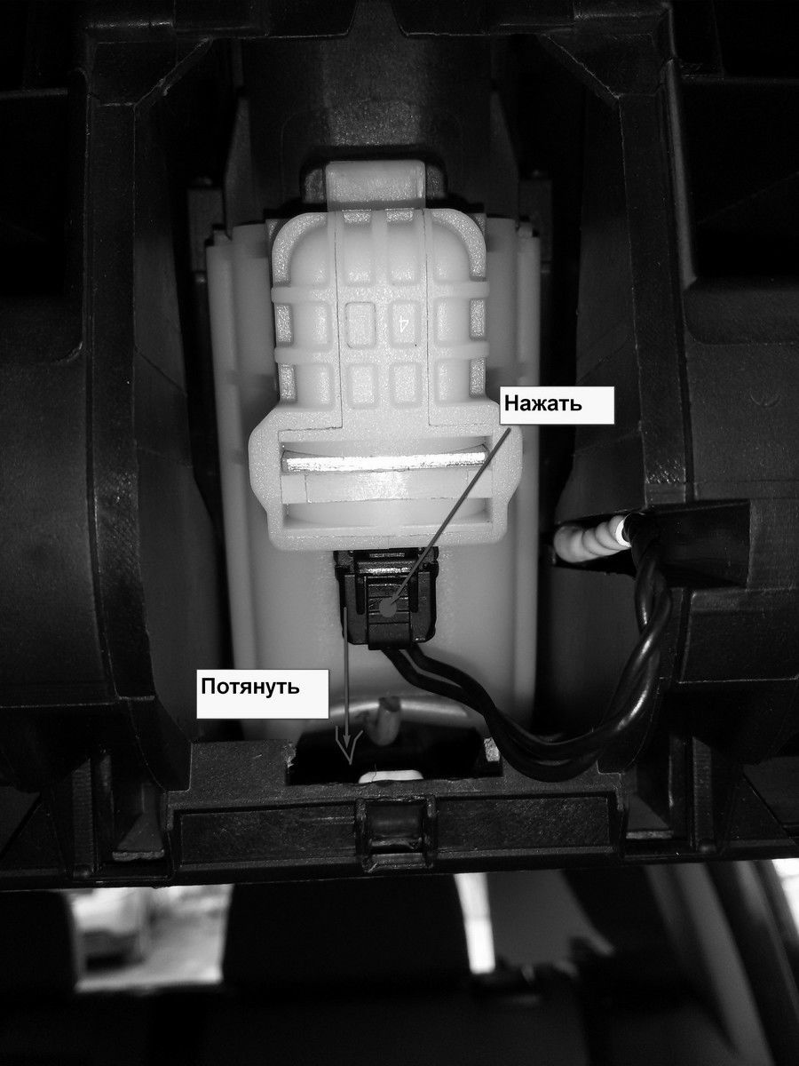

    Доброго времени суток. Подскажите пожалуйста как снять подголовник? Начал вытаскивать, а там какой-то провод.
  4. evg016
    evg016 Участник тусовки
    5 окт 2014
    138
    Посмотри может найдешь ответ на свой вопрос.

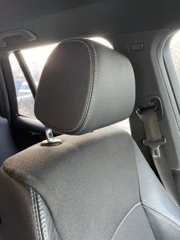

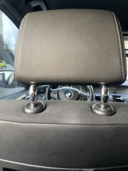

    Добрый день! Как понять сработал или нет? без комп диагностики видно что нить?
  7. Fuks40rus
    Fuks40rus Живу я здесь
    24 апр 2013
    8,239
    Да.Если сработал,то у него не будет отвода назад.
    То,есть сзади между штырем и подголовником нельзя будет просунуть палец.Спереди можно.
    Подголовник будет максимально впереди,относительно сиденья.

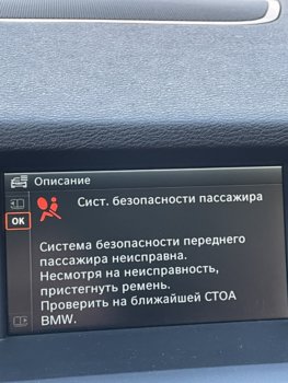

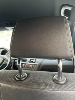

    Повреждение 8.jpg IMG_0181.jpg IMG_0182.jpg IMG_0184.jpg Повреждение 7.jpg Повреждение 8.jpg IMG_0181.jpg IMG_0182.jpg IMG_0184.jpg Повреждение 8.jpg IMG_0181.jpg IMG_0182.jpg IMG_0184.jpg Повреждение 8.jpg IMG_0181.jpg IMG_0182.jpg IMG_0184.jpg

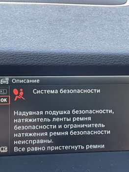

    После удара при ДТП в задний бампер появилось сообщение "Что все системы безопасности не работают"!
    Диагностика показала, что "Активный подголовник водителя и пассажира: слишком высокое напряжение".
    Это пиропатрон сработал или еще что-то? Визуально не видно, что что-то сработало! Подголовники визуально выглядят как и до дтп.
    p.s. И ще вопрос: подголовник пасажира торчит выше, чем водителя и не опускается. Так до удара еще было.

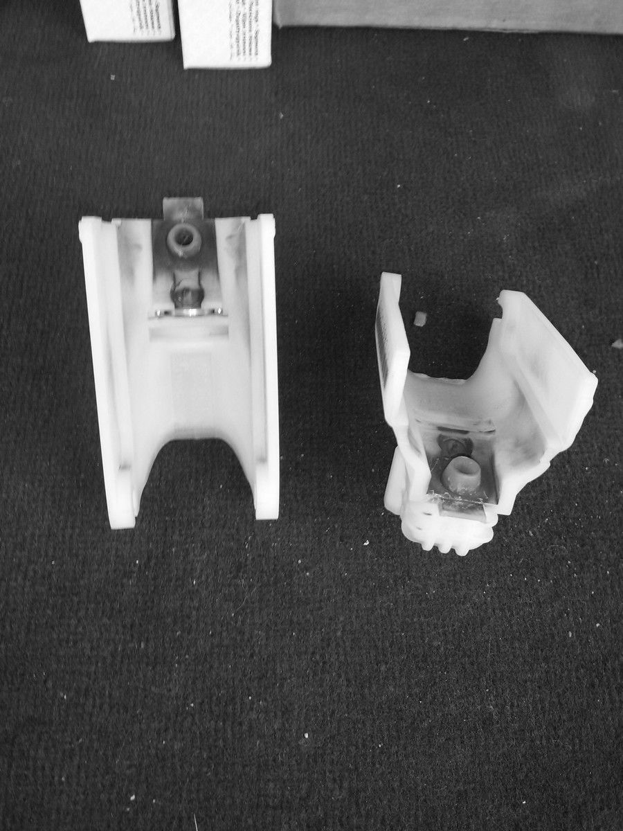

    На фото выше - в подголовниках сработали пиропатроны. Для восстановления продаются ремкомплекты: Ремкомплект краш-активного подголовника [ORG] BMW, 52109176091. Заказывал 2 шт не дожидаясь ответа страховой. В Рейне есть подробная инструкция по замене, но я не решился и поменял у ОД. После замены сбросить ошибки через Рейн.
