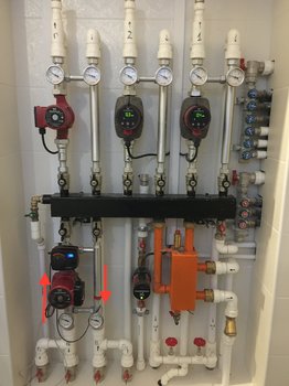

    Да есть там и магнитный уловитель и тем не менее я сегодня слил много грязи с грязеуловителя помимо стрелки причем крупных частиц !

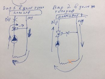

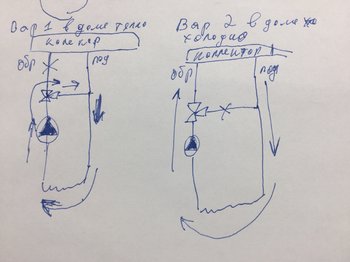

    Так понятней?

    Пойми, вопрос звучал не как должно быть, а для чего на насосной группе со смесителем есть место для установки перепускного клапана.
    Давай упрощу, представь, что на насосной группе закрыт вентиль или подачи или обратки.
    По какому кругу будет гонять насос, если воду он берет 100% из подачи без подмеса, а далее подача/обратка перекрыта.

    Влад везде пишут что нельзя устанавливать последовательно насосы, как тогда на обратку еще насос поставить ?

    p.s. почему насос нарисован на обратке?

    По теме ,
    ТС есть возможность перекрыть ветку с ТП и посмотреть на результат минут через 10?
    А так же Вы проверили сетку фильтра на обратке с ГС? Там часто бывает очень много говна и это очень сильно начинает влиять на котёл.
    А так же все таки было бы не плохо выложить схему которые начертили проектировщики!!! А то мы тут гадаем на кофейной гуще.

    А вот Вы не внимательно смотрите, у ТС насос стоит именно на обратке!!!
    Как я понял по схеме и по фото, поэтому я и попросил то перекрыть тп.

    Схема не правильная)) насос так никогда не ставится

    У меня все насосы на подаче стоят !!!

    Не ставиться, согласен.
    Поправил предыдущее сообщение.
    Посмотрите внимательней. У него коллектор стоит в зеркале, от приложенной схеме, он об этом писал.
    И я перевернув схему, коллектора, а так же прикинув по насосу, увидел именно такую схему. Вот её и нарисовал. И тут же у меня возник вопрос, а не полы ли все садят?

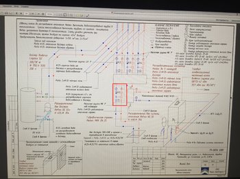

    Вот что то мне кажется тут не так?

    Вот моя схема только вместо гвс я разделил контура отопления на первый и второй этаж а бойлер от котла запитан !
    Мой верхний

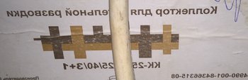

    Как тут помоему все перепутано!!!!!
    у Вас же коллектор в зеркале стоит!!!!!

    и на верху тоже все наоборот, судя схеме коллектора.

    Это схема котельной с колектором мейбис у меня дизайн сталь но сути это не меняет !

    Это схема котельной с колектором мейбис у меня дизайн сталь но сути это не меняет ! Мне тоже кажеться что проблема с гидродинамикой но как ее решить и понять я не знаю... Влад про

    Это если совпадают выходы подачи и обратки на этой гребенке с meibes.
    На этой чудо гребенке хотя бы есть пометки по факту на каждом из выводом что есть подача?
