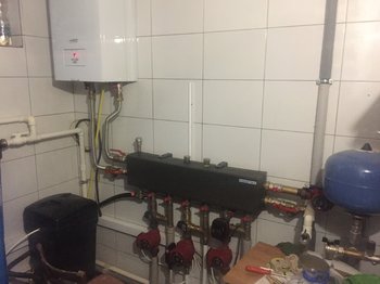

  5. Its.Me
    Its.Me Дядька седой
    6 янв 2014
    18,571
    Тыва респ.
    выходит, что так. вся конструкция работает, за исключением
    я, чесгря, на том котелке, о котором говорил выше, со встроенным микронасосом, тоже сильно сомневался, как оно всё будет жить, ибо для меня это сильно прикладное развлечение было. есть мысль, что там чахоточность объёмом большого круга компенсируется. посчитаю на досуге)

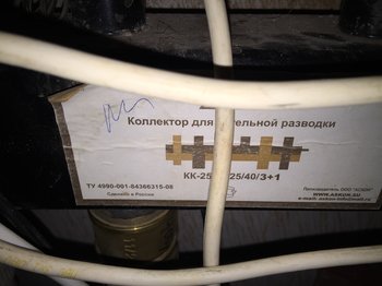

  10. RomaST
    RomaST Завсегдатай
    10 авг 2010
    677
    Кировская обл.
    Ни кто все таки не посмотрит что ТП не правильно включены, и из-за этого все может глючить???
    или я все таки не прав?
    Видите? насос и трехходовик установлен зеркально?

  11. Влад_888
    Влад_888 Старожил
    4 июн 2010
    5,145
    Видим, все там правильно подключено))
    Стрелки не к той стороне применены))
    Туда где стрелки другая стрелка подключена, развёрнут же коллектор зеркально

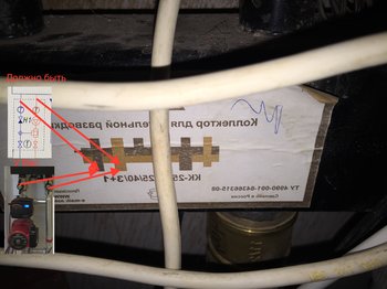

  13. RomaST
    RomaST Завсегдатай
    10 авг 2010
    677
    Кировская обл.
    Ну дак он у меня на картинке уже развернут зеркально как установлено у тс. В оригинале так:

  14. RomaST
    RomaST Завсегдатай
    10 авг 2010
    677
    Кировская обл.
    Вообщем ждем, когда ТС снова включит ТП.
  15. Влад_888
    Влад_888 Старожил
    4 июн 2010
    5,145
    Ну и что не так то?))
    Насос на подаче, обратка на месте, зачем смотреть принципиальную схему выполненную на мэйбесе, если используются другие производители, учитесь читать монтаж)
  16. Влад_888
    Влад_888 Старожил
    4 июн 2010
    5,145
    Ждать то чего, все уже определено, лабораторная работа выполнена, причина установлена. Осталось согласно выводам выполнить домашнюю работу.
    Да, причина неправильной работы была изначально озвучена на первой странице. Только ТСу потребовалсЯ почти год, чтобы это определить.

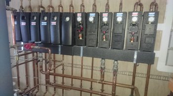

  25. tobish
    tobish Завсегдатай
    30 апр 2007
    1,265
    Тема забавная))) Правда я Ее пока всю не осилил, только первые полторы страницы и последнюю. Но судя по тому на сколько по времени затянулась, воз и ныне там) Очень странно тк схема обвязки вроде без серьезных наворотов.
    Из того что по фото узрел, подача от ГС к коллектору перепутана.
    Марку котла не нашёл, поэтому не ясно, от котла к ГС подача верно подключена:shock:
    Сама ГС по размеру явно огромная и подозреваю, что если в распред коллекторе сопротивление большое, теплоноситель может легко только через ГС и обратно к котлу циркулировать.
    На коллекторе вообще кмк бедлам:D
    Обратные клапана стоят не там и вроде как не туда направлены.
    Насосы тоже кажется не в ту сторону дуют, те как раз в закрытый обратный клапан:shock:
    Косвенник я вообще не узрел, но вроде как от котла второй контур куда-то в пол уходит, может где то в цоколе установлен тк места в котельной не нашлось:shock:
    У меня в котельной схема похожая реализована, правда я Ее в начале этого сезона немного оптимизировал, показалось, что в предыдущем варианте (с таким же коллектором как у ТС) работает не оптимально хоть 4 года отпахала. Решил немного тюнингануть:D и прошедшая зима показала, что был прав:rock:

  26. Влад_888
    Влад_888 Старожил
    4 июн 2010
    5,145
    По выделенному можно по конкретнее, а то пока это только Вам кажется.
    То что у Вас на фото это к сожалению ахтунг. Что там тюнилось не понятно. На правом фото третья группа, где обратный клапан то?

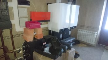

    Владу респект и уважение!!! Товарищи что вы спрашиваете совет по интернету)))))))))))))))) пригласите и посчитайте стоимость проблемы, пока котел не взорвался к хренам:help::help::help:
    Всем вопрос, котел виссман похож на витогаз 100, смонтирован профессионально, примерно вот так
    вопрос в чем, после цикла нагрева, при остывании, через несколько минут (3-5) раздается щелчок, достаточно громкий, как будто какая-то раскаленная железка возвращается в свое исходное положение...что может быть и надо ли разбирать ремонтировать? щелкает несколько лет точно, котлу больше 10, обслуживается регулярно
  28. Влад_888
    Влад_888 Старожил
    4 июн 2010
    5,145
    Вполне возможно воздушная заслонка, обычно возвращается в исходное положение после завершения цикла нагрева
  29. *Sergey*
    *Sergey* Старики-разбойники
    25 окт 2002
    48,851
    Монако
    если она там есть, то похоже...ремонтировать надо? может она подклинивает где-то, в котельной градусов 30-35
  30. Влад_888
    Влад_888 Старожил
    4 июн 2010
    5,145
    Сергей, посмотрел внимательно инструкцию, применяются для многокотловых установок, так что у Вас ее нет скорее всего.
