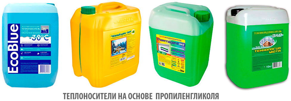

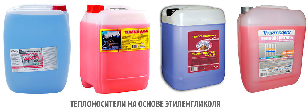

    Отдельный контур с антифризом.Ну ты то, ты, старый прораб, не мог этого не знать))
    зы
    То ТС, я бы сделал от газового котла, чем гемороиться с инфракрасными и т.д и т.п.
    Один раз сделал и забыл.Но начал бы с расчета, чтобы сделать оптимально, расчет здесь плевый, любой теплотехник рассчитает.Отдельный смесительный узел поставить, и отдельный насосик, чтобы не нагружать основой(-ые) насосы.
    Помимо магистрали нагрева и обратки, обязательно проложить гильзу, хотя бы небольшого диаметра, так как это удобно, и в любом случае слаботочку тянуть от датчиков температуры на автоматику в котельную.

    Да, так можно, но:
    - придется делать теплообменник с воды на антифриз, что существенно снизит кпд
    - антифриз текуч, надо быть готовым к тому, что соединения будут постоянно сопливыми, на них будет садится пыль и все превратиться в говно
    - антифриз при определенных условиях может пойти хлопьями и забить систему, что потребует ее замены.
    Если всего этого избежать, денег, времени и мощности котла с избытком то почему нет )

    Я не имел ввиду именно антифриз, а теплоноситель уличный, у меня вентустановка уличная и нормально два года с носителем в ней всё.
    И какие соединения могут быть, трубу и обратку от котла до пристройки делать одним куском трубы, и вуаля, никаких нигде соединений.Я сейчас так отопление вьезда в горку сделал.

    Два года не срок )
    Уличный теплоноситель это и есть антифриз
