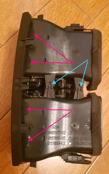

    https://www.newtis.info/tisv2/a/ru/...tioning/64-22-air-vents-other-outlets/OwhBz8N решетка снимается вместе с воздуховодами. Если рычажок рассыпался, то возможно придется пренебречь предостережением из тиса
    "Примечание:
    Не отсоединять декоративную решетку от воздушного канала!
    и все-таки отсоединить решетку. У меня, по крайней мере, не получилось поставить на место пластинки решетки и собрать рычажок на собранной вент решетке. Там по контуру соединения решетки и воздуховода маленькие защелки (красным), их надо аккуратно отстегнуть, желательно не сломав и разделить одновременно вент каналы (синим). К некоторым защелкам подлезть сложновато, но вполне реально. На самом деле писать дольше чем разбирать. Там все понятно, когда в руки возьмешь.
    Фото не мое, первое попавшееся.
