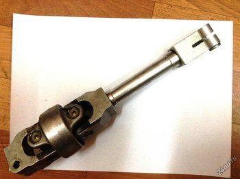

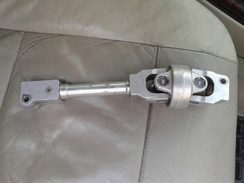

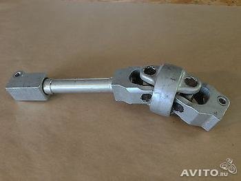

    На просторах нашел три вида карданов. Различия в крепежных отверстиях на конце карадана. С номером 076 кардан с отверстиями на одной плоскости с одной стороны (правый руль и вроде как на переходе дорест-рест) с номером 277 с отверстиями в одной плоскости, но с разных сторон (рест). И третий, отверстия в разных плоскостях, (хз откуда, может с е39?). Я так понимаю на рулевом валу верхней секции (на шестиугольнике) и на валу рейки (на шлицевой) есть проточки под винты скрепляющие кардан на валах. И соответственно карданы условно не взаимозаменяемы, ну или доворачивать верхний вал с рулем на 90*, до совпадения проточки и винта, и потом переставлять рулевое колесо на 90*. Ну и вытекающие - адаптация датчика положения. Так, или я ошибаюсь?
