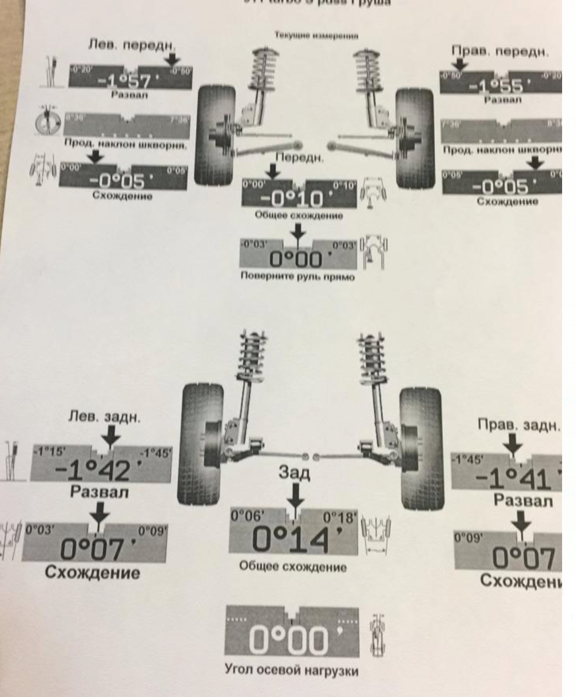

    Ща только не кидайтесь говном плз:
    Какие углы выставить на gt3 (не RS) на зиму? :))
    Боевой летний у меня такой был, но на скользкую хочется по стабильнее.

    Для езды по городу нет никакого смысла делать развал больше -1,5 градуса (это стандарт для гт3), а для трека развал только начинается с -2,5...-3,0 градусов и примерно до -3,5 в случае 991 гт3 - твой текущий сетап с развалом почти -2 градуса странная хрень, негодная ни для трека, ни для дорог общего пользования.
    Расхождение спереди можно убрать в 0 или в небольшое схождение +2', сзади и сейчас практически заводские +10' на колесо. И вернуть стабилизаторы в стандартное среднее положение. А машину оставить в гараже или отвезти в Сочи) там с развалом помогут
    krisa9977 и ertt нравится это.

    Это максимально что можно штатно развалить без шайб на не RS.

    А комплект пластин религия не позволяет купить?)

    Поэтапно менял сетапы (развал, стаб, давление, резина) после каждого трек дня, к моменту когда дошел до шайб закончился сезон.
