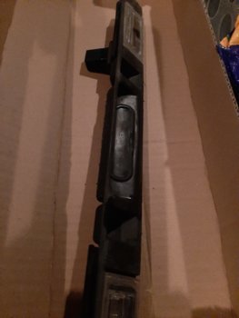

  6. Илья31
    Илья31 Старожил
    24 июл 2009
    4,188
    Одинаковые, есть в наличии, менял в ноябре себе.
    Дэни нравится это.

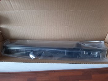

  8. Илья31
    Илья31 Старожил
    24 июл 2009
    4,188
    Дай бог чтобы держалось, я рисковать не стал и заказал две, первая пришла дороже, ее поставил, вторую если надо кому продаю по номиналу. Ездить с самоситоятельно живущей 5й дверью дюже не удобно, еще и сигнализация дурить начинает. Не стоит оно того.
