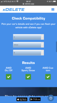

    Очень опосредованно это вопрос безопасности других участников движения. Да и дебилы на исправных rwd-машинах намного опаснее. И в чём проблема, если владелец грамотно отключил передний привод, сделав авто заднеприводным ? Xdelete сделали не гопники из гаражей, вполне себе нормальная контора

    Отключение приводов делается предохранителем. После чего вся панелька будет в ошибках. Ошибки убираются через xDelete и как я понял, это делает ее задне-приводной на постоянной основе, потому что xDrive - это не только физические привода, но и работа двигателя, коробки и так далее. Немного не мой вариант, страшно лить всякие прошивки в нормально работающие мозги. Да и полный привод я брал осознанно.
