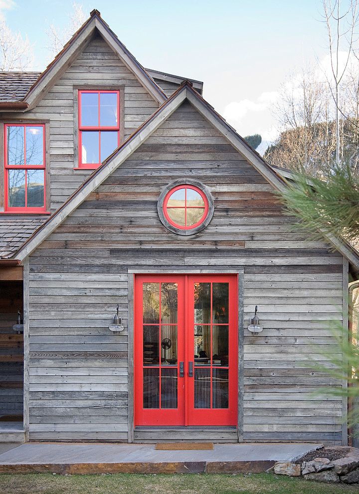

  22. GeloV
    GeloV Старики-разбойники
    6 фев 2015
    17,157
    Вологодская обл.
    Я не представляю новый облик твоего дома, но примеры есть, сам решишь.
    Уточнить бы еще темнеет ли термодревесина после дождя, как обычная посеревшая.
    Dimon206 нравится это.
