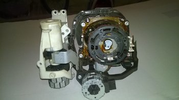

    Подскажите, на дорестайле, снял блок розжига, лампа осталась внутри фары - как ее вынять???
  26. EVROVAGONKA
    16 июл 2012
    13,003
    Свердловская обл.
    пол дела сделано - дальше проще, на дорестайле это тот еще секас, тк лампы идут отдельно от блоков
  27. Риф
    Риф Старожил
    11 фев 2008
    4,682
    Пермский край
    Крутим черное кольцо против часовой (примерно 45*) и достаем его, потом лампа (почти) сама выпадет.
  28. mentiuk
    mentiuk Новичок
    3 авг 2011
    3
    Беларусь
    Внешнее черное кольцо или еще какое те?
  29. Риф
    Риф Старожил
    11 фев 2008
    4,682
    Пермский край
    Внешнее, которое как раз лампу держит и в это кольцо вставляется блок розжига.
      498.9 КБ
      194
    mentiuk нравится это.
  30. mentiuk
    mentiuk Новичок
    3 авг 2011
    3
    Беларусь
    Спасибо, его как раз и пытался крутить, но что то не поддался, а я побоялся сломать.
