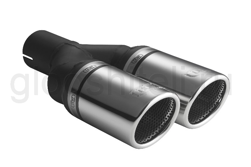

  18. plux84
    plux84 Старики-разбойники
    22 июл 2012
    20,434
    Волгоградская обл.
    скажи точнее как твоя называется или номер дай
  19. PaoloX3
    PaoloX3 Живу я здесь
    1 апр 2009
    8,572
    Ulter, номер не помню. Такая, как на фото
