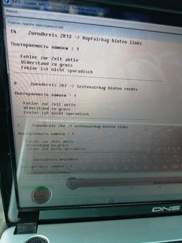

    Мужики всем привет! Снова я. Может что не так делаем, либо придётся опять новый блок заказывать, после замены была одна ошибка теперь пять и даже кодировки не помогают. Вроде по задним подушкам, слишком высокое сопротивление. У меня их вообще нет. Блок с 38
  5. Ice1k
    Ice1k Абориген
    16 июл 2013
    3,920
    Новосибирская обл.
    Нужно закодировать под свой авто.

  7. Ice1k
    Ice1k Абориген
    16 июл 2013
    3,920
    Новосибирская обл.
    Причем здесь какие то галочки. Блок подушек б.у. кодируется под машину куда его ставят . Просто номер кузова ни о чем не говорит

  8. alvlad
    alvlad Старожил
    29 ноя 2011
    4,849
    если блок подходит под авто - решается проблема кодированием под вин и комплектацию.

  10. Hummergt
    Hummergt Новичок
    14 июл 2019
    21
    Кемеровская обл.
    Блок совершенно такой же, сверял номера. В программе стояло не активно по задним подушкам, мы сделали активно, потом обратно. Залезли под обшивку где они должны стоять эти подушки, думали отключить их, но их там нет, пишет высокое сопротивление
  11. alvlad
    alvlad Старожил
    29 ноя 2011
    4,849
    потому что блок закодирован неверными данными.

  13. ulan44
    ulan44 Завсегдатай
    18 мар 2013
    883
    Всем доброго времени суток.
    Подскажите камрады, горит ошибка по подушкам которые в дверях, зад левая, перед правая, зад правая, подушки не стреленны 100% все подключено, натяжители ремней тоже все нормальные не сжатые. Если делать диагностику рейном в статусе блока mrs - блок отвечает, если делать далее по плану проверки то подушки все видит по крайней мене в статусе этих подушек пишет следующее "присутствует", даже те по которым ошибки, получается мне нужно менять блок mrs? Сам блок я еще не доставал.
    Ошибки по этим трем подушкам появились в разное время.
  14. alvlad
    alvlad Старожил
    29 ноя 2011
    4,849
    компоненты безопасности дохнут со временем, бывает

  16. Ice1k
    Ice1k Абориген
    16 июл 2013
    3,920
    Новосибирская обл.
    На проблемных "подушках" отключи разъемы и пробрызгай очистителем контактов. Потом удали ошибки. БМВ даже спец спрей выпустили для контактов и ремонтные жгуты с фишками именно по этой проблеме .
