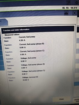

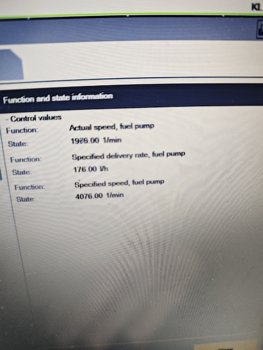

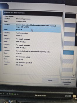

    Приветствую форумчане.
    Начала посещать ошибка 004BDA
    Когда висит ошибка давление подкачки 3.1 бар, вольтаж на насосе 8 вольт нагрузка 4ампера.
    Удаляю ошибку перезапускаю машину давление 3.8 бар вольтаж 8 нагрузка 4ампера
    Почему вдруг давление становиться 3.1 бар
    В бак лазил, сеточка чистая, контакты идеальные. При тестирование насоса через план работ, давление показывает всегда 4.2.
    Фильтр менял, манометр подсоеденял, разница в 0.1- 0.2бара.
    По идее когда давление 3.1 он должен поднимать вольтаж на насосе, а этого не делается
