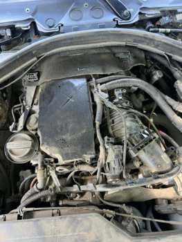

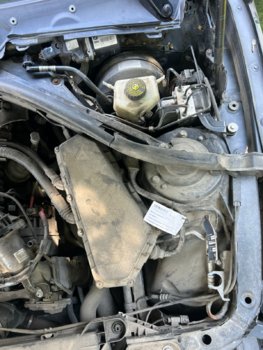

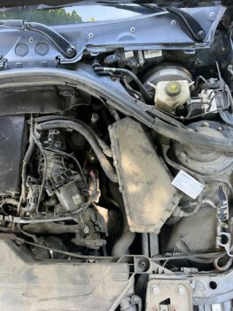

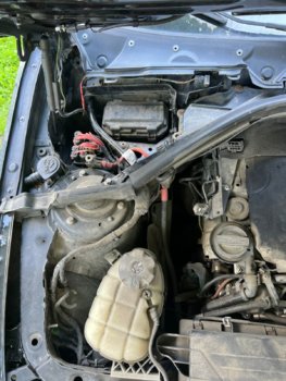

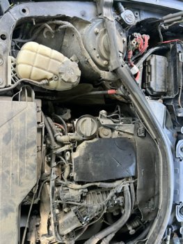

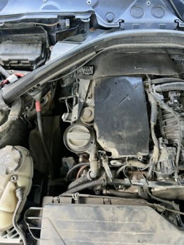

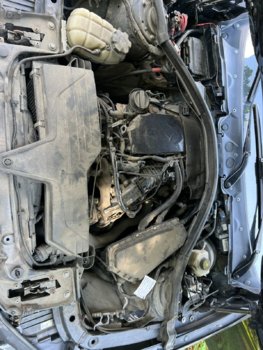

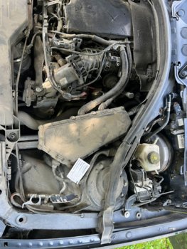

  23. Mikhail_A
    Mikhail_A Новичок
    12 май 2020
    1
    Беларусь
    Подскажите, пожалуйста, как снимается крепление гофры. Что-то защелка не поддается, а ломать не хочется.
    Update: Снял. Тугой фиксатор сверху.
    К сожалению, в моем случае перетертых проводов не обнаружилось. По крайней мере от штекера до гофры и на глубине сантиметров 15. Проблема с неработающим усилителем и россыпью ошибок не решена.
      1.7 МБ
      258
      1.7 МБ
      397
      1.7 МБ
      369
    #53 31 июл 2023

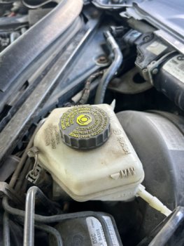

  24. Бородатый
    Бородатый Участник тусовки
    9 апр 2014
    124
    Здравствуйте! Помогите пожалуйста найти этот провод или жгут где перетерается у всех, заранее огромное спасибо!!! Фото предоставляю
