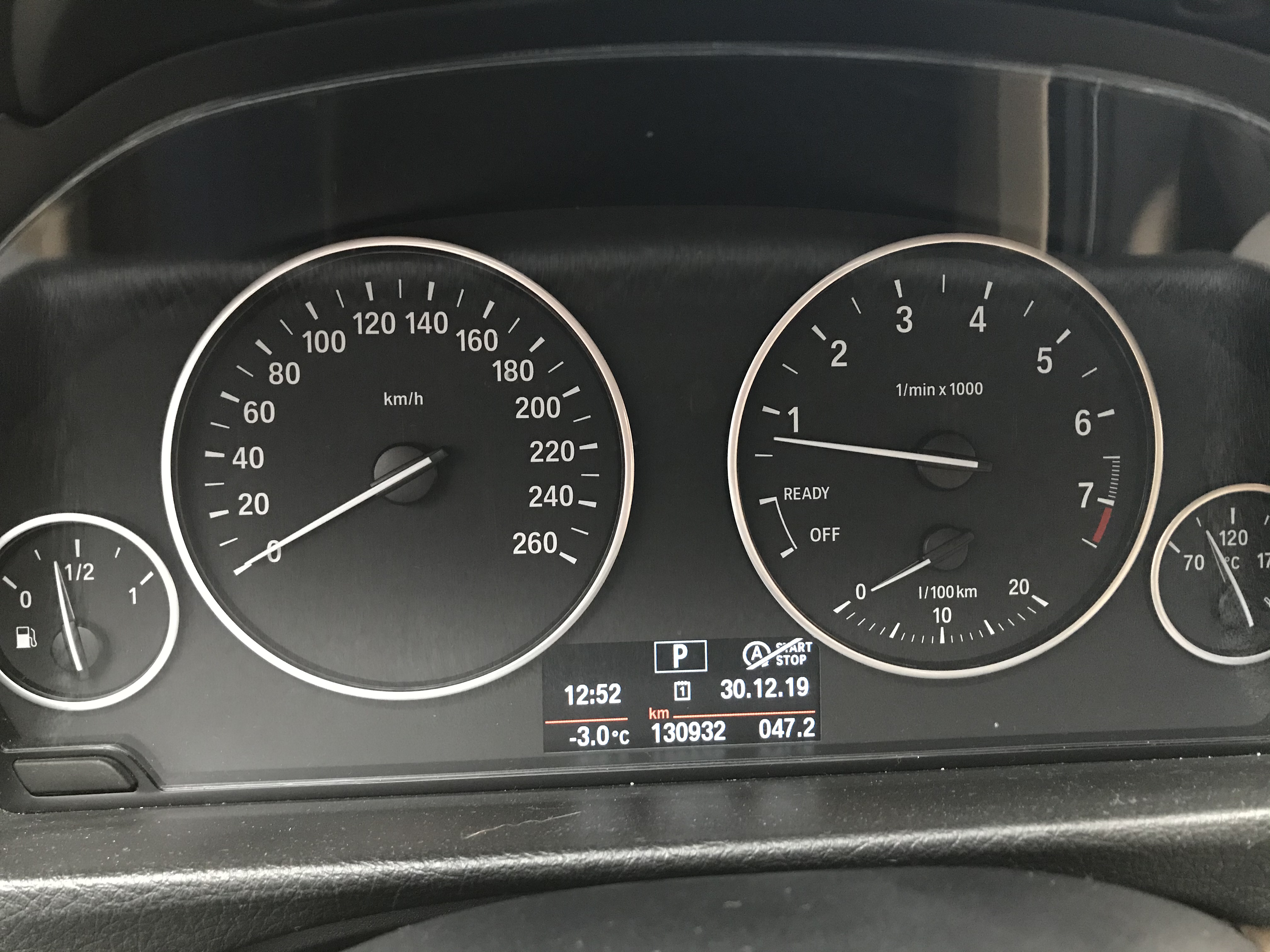

    Всем как говорится, добра! Bmw f30 n13 1.6 пробег 130тыс. 2014 год
    Ситуация очень похожая на тему написанную автором, однако дело было так: если быть точным с машиной было все ок, ничего не предвещало беды, ошибок не было, двигатель изредка бывало на холодную чуть передергивало без колебаний стрелки тахометра, но ОД на диагностике уверили что все ок, проблем нету. Итак, 6 января шел по трассе спокойно около 80 км, снег уже лежал и был небольшой гололед, я решил притапить и почувствовал как будто тачка буксует, вибрирует но не едет, однако курсовая молчала ни моргнула ни разу, меня это насторожило, дальше я попробовал сделать тоже самое пару раз и хрень повторилась. Дальше я решил забить большой болт, поставил тачку и потопал домой, решив для себя - гребанный задний привод.... ну как обычно я дождался следующего дня чтоб еще раз проверить, асфальт был сухой, заморозков не было. Набрав 80 км в час как истинная пенсия, я дал тапку в пол, меня затрясло как трактор, начало дергать и вылетела ошибка «привод» чек стал подозрительно моргать ,машина троила, исход аварийка и вагон расстройства. Дальше я заглушил и завел, ошибка ушла, машина потроила секунды 3 и восстановила ровные обороты. При повторе разгона до 80 и чуть придавливая газу все повторяется, кроме вылета ошибки привод, ее я больше не видел, но машина не едет при резком разгоне, ее трясет и пинает. Тапку в пол больше не рискую.. думаю грешить толи на катушку, толи на турбину, толи бензонасос. Сорян если долго и нудно, но в деталях зато.

    Добра всем! Сегодня был на диагностике в BMW-STORE, цена вопроса 1 тыс деревянных. Выяснилось что катушка первого цилиндра, поменяли на б/у в исправном состоянии. Проблема ушла, машина вновь резвая и дышит ровно. Рекомендация заменить 4 катушки со свечами на новые чем раньше тем лучше, так же обнаружен треснутый патрубок от турбины(воздухоотвод), тот который самый большой. Общий вердикт - года идут, у всего свой срок.
