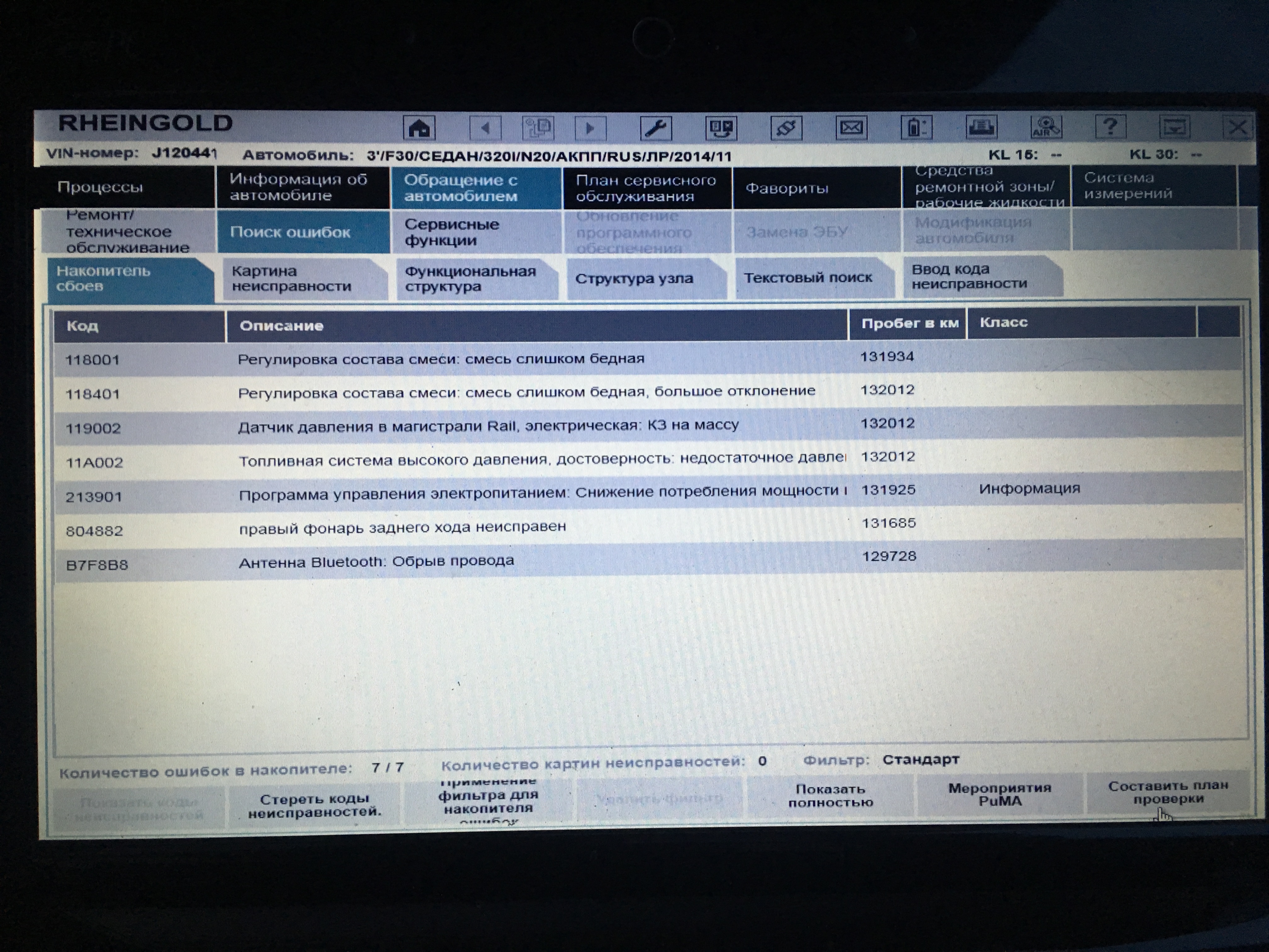

    Реин показал вот такую картину:

    Написано ж в ошибках - проблемы в магистрали высокого давления. Видимо это тнвд. В рейне можно сравнить реальное и номинальное давление и тнвд, и насоса низкого давления. Начни с этого.

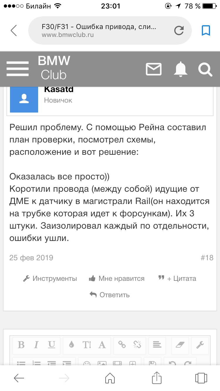

    Решил проблему. С помощью Рейна составил план проверки, посмотрел схемы, расположение и вот решение:
    Оказалась все просто))
    Коротили провода (между собой) идущие от ДМЕ к датчику в магистрали Rail(он находится на трубке которая идет к форсункам). Их 3 штуки. Заизолировал каждый по отдельности, ошибки ушли.

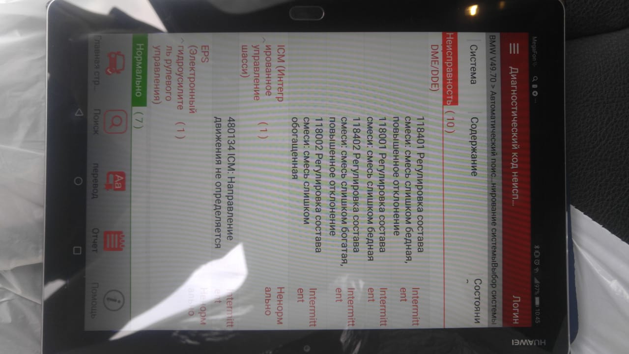

    Добрый вечер, наммоейм авто тоже проблема с оборотами они выпростают до 1500 иногда , а могут и целый день не проявляется ошибки были по заниженной смеси и богатой смеси стёрли не появились , го болезнь есть и напрягает все это

    Форсунки смотри, свечи, катушки.

    b3574008-efa9-4d00-adee-031bf5ac51fe.jpg Спасибо начну с катушек и свечей,
