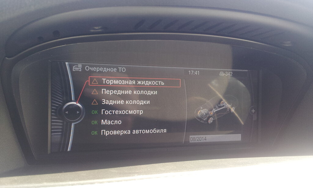

    Не с того не с сего загорелась ошибка на СИС типа замени колодки. А я где-то с месяц назад поменял задние колодки с датчиком. Передних визуально еще больше половины.
    Тормозуха горела это ок... В августе типа заменить говорит. Заменю... А вот по колодкам не с того не с сего появилась. :shock: При этом колодок дофига еще.
    Я бы не сомневался если бы тока по передним он сказал, там может датчик предыдущий хозяин не поменял при замене колодок, вот он и умер в процессе эксплуатации... Но тут сразу и сзади и спереди говорит меняй... не уж то совпадение и сразу оба датчика подохли? Не верится. Может есть еще какая возможная причина?
    И еще... при горящей ошибке почему то не дает зайти на приборке в меню сброса межсервисного интервала. Думал попробовать сбросить, да не заходит почему-то. :shock:
    Подскажите плиз у кого было подобное. Поиском че то подобной проблемы не нашел... У всех банально просто все, умер датчик спереди, поменяли и ок. А у меня как будто сразу оба датчика умерли в одно время, что очень странно. :help:

    Roman-K - в чем проблема ? Поддомкрать , сними колесо да посмотри :thumbup: чО с датчиком . Красным без пробега горит при кончине когда по пробегу вышло , желтым с черточками - при обрыве .
    Я бы подоткнул новый и посмотрел - кетайский 100 рэ стоит .
    А с тормозухой - в чем проблема поменять ? бутылка в супермаркете 200 рэ + полчаса на прокачку . :thumbup: Да - как с уровнем тормозухи ?

    Никаких проблем в общем то..
    Точнее одна есть. Секретку потерял. :)))))))))))) жду новую.. еще 4 дня ждать! :))))
    По тормозухе никаких проблем вообще, просто не успел еще.
    У меня горит красный подъемник и красная лампочка как будто ручник поднят. И на СИС вот то что на картинке.
    Я не понимаю почему сразу и по передним тормозам и по задним... Не может же датчик одновременно сломаться с обоих сторон? Кроме того сзади тормоза новые, буквально месяц им всего.
    Датчик спереди имеется ввиду?
    То есть когда обрыв по переднему датчику, то ошибка и по задним тормозам выскакивает? Я верно понимаю?

    Скидываю ошибки инпой, появляются сразу же в DSC блоке: 5DE1 и 5DE0. И не дает обнулить сервисный интервал через приборку. Короче полезу в датчик на передних колесах. С какой стороны он спереди?

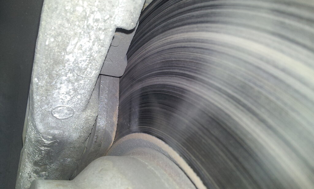

    Поискал получше по форуму... нашел миллион подобных тем. :))) Потому сорри за боян. дело в датчике скорее всего. Заказал китайский на время... заодно гляну че за китай... потом колодки менять буду спереди погляжу какой взять...
    Колодок еще достаточно.

    Колодок на вид достаточно, а датчик может тереть. Было такое. Может оборвало его. А почему думаете спереди мож сзади датчику хана.
