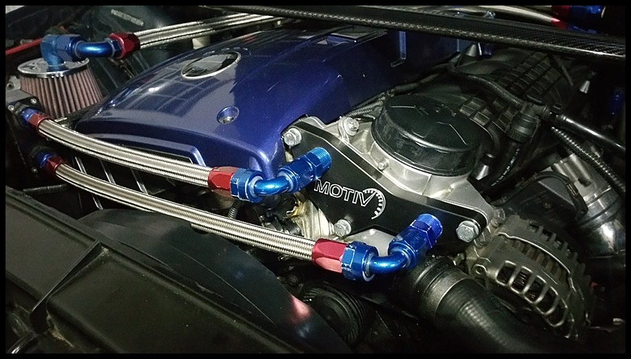

  13. Benromah
    Benromah Участник тусовки
    2 авг 2016
    247
  14. MiG@s
    MiG@s Участник тусовки
    17 апр 2013
    153
    Эта приблуда для удаления штатного термостата? То есть масло всегда будет гоняться по большом кругу?
  15. Benromah
    2 авг 2016
    247
    да. будет как то так
    MiG@s нравится это.

    Если катаетесь зимой можно поставить внешний масляный термостат. Я катаюсь летом только- у меня всегда масло по кругу через радиатор курсирует. Термостата нет. Так выглядит эта пластина у меня:
    А вот фотка с Пиндоссии- тут вариант с термостатом:

    Без термостата на масло у нас в РФ наверное только на юге можно кататься, тк масло греется даже при +20...25 ну оооочень долго. Я за городом живу, до города трасса 8 км - масло прогревается до 70 град только на подъезде к городу. Если по пробкам тошнить, то минут 20-30 надо нагревать. Все таки теплообменника на масло нет (а он не только остужает, но и нагревает масло). Без термостата масло вообще нагреется до рабочей температуры? Кто вообще решил, что холодное масло это хорошо?

    А что в нем плохого? Какая х*р разница- масло 20 градусов или 120? Крайности когда масло в -20 как мед не рассматриваем...
  19. Benromah
    2 авг 2016
    247
    без термостат езжу. греется в основном до 110 по городу. ну и как бы хотелось что б оно было 100 ))
  20. -VALIUM-
    -VALIUM- Завсегдатай
    18 фев 2017
    1,417
    У меня без термостата греется до 100. Выше 102 масло не видел при обычной езде по городу. Радиатор у меня не оригинальный и стоит спереди прямо напротив правой ноздри. По размерам он раза в два больше родного, установленного перед колесом. Но честно говоря у меня такое ощущение, что все это порнография. На этом моторе по-моему сделать масло ниже 100 не возможно. Этот мотор чистый кипятильник. Я думаю если на улице будет выше +25 в тени и попытаться хотя бы чуток навалить- температура все равно уйдет за 110 неизбежно. Я поставил радик только этой зимой, так что посмотреть что будет в жару еще не успел. Но предполагаю, что толку будет 0.

    нуда какая раздница ... Тока вязкость холодного друная И терри для этого и сделал в жабе защиту что меньше 70 градусов масла наддув стоковый
  22. Benromah
    2 авг 2016
    247
    ну вряд ли при постоянной езде на Н54 можно держать температуру 70градусов) это фантастика

    Вязкость холодного масла и вязкость масла летом в 20 градусов тепла- это разные вещи. Я и просил не утрировать. И этот мотор достаточно завести, залезть в бардачок за очками и масло уже поползет мгновенно вверх. Выехал из дома- там уже 40. Нажал на газ 50. Доехал до первого светофора 70. Всякошно сам двигатель холодный. Сомневаюсь, что кто-то тапку давит на холодном движке.

  28. Gips
    Gips Абориген
    22 мар 2012
    3,343
    У меня на стетовском ките с выносным термосом постоянно он зимой закрывался-открывался и температура около 80 была. Летом да, как утром открылся, так до стоянки и не закрывается и температура 100-110.

    Я извиняюсь - а вы кульки моете? Я мою интеркуллер со снятием, каждую весну, а масляный со снятием колеса и решетки защитной, причем раза 2-3 за лето. Иначе не промывается нифига. Горячий кулек на масло был у меня только на кольце, и то, проедешь круг остывания, масло 110 и рука уже вполне терпит температуру радика, т.е. температура ниже 60 опускается.

    ты видишь в чем дело - штатный термос так устроен что часть масла идет мимо радика даже когда он открыт .
