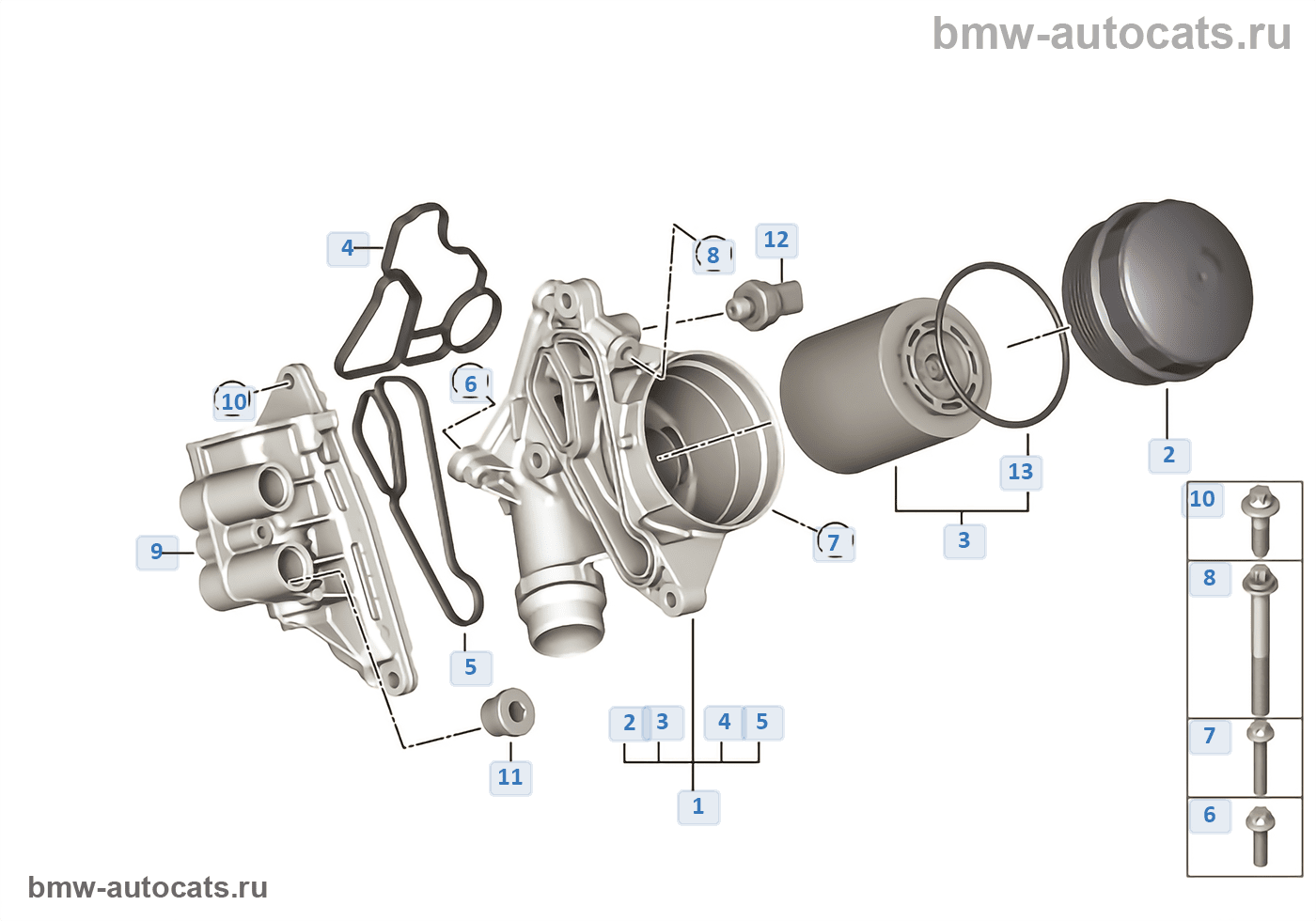

    Парни, не подскажете номерок прокладки самого термостата. Мелкой этой крышечки на двух винтах, за которой сразу термостат находится. По каталогам номерка не пишет, где уже только не смотрел, везде одинаковые картинки.
  12. glaz1982
    glaz1982 Завсегдатай
    8 ноя 2013
    356
    ты про пятый номер?
  13. Roman-K
    Roman-K Старожил
    27 фев 2013
    4,116
    Не. Вот там где на этой картинке цифра 10 рядом крышка на двух винтах. Вот там есть прокладка... по каталогам никак не обозначена.
