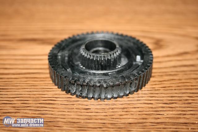

    Если эта пластмаска своим стиранием спасает сервопривод от поломки, то почему после того как она стерлась под ноль, нельзя ее вытащить и повернуть на ее целые зубчики этой же шестерни? Получается сервопривод намернно ее стирает при нагрузках, но это не показатель того, что он сломался? или я что-то не так понимаю?!

    Для дилера это всего лишь означает что надо менять сервопривод в сборе.
    А так конечно можно поменять шестерню и датчик Холла, чего естественно дилер делать не будет.

    Леххко! Вилка фрикционов уперлась в крайнее положение, а моторчик всё крутит и крутит. Может датчик хола трындит, может магнит на валу червяка "кончился".... Червяк металлический, шестерня пластиковая. Результат предсказуем

    Вот очень правильная мысль . А ведь вилка фрикционов упирается в крайнее положение только ,когда при разгоне затребовано распределение момента в пропорции 50/50 . Такое возможно только при начале движения с малыми значениями Мк , далее после примерно 20 км/ч , распределение момента устанавливается программой управления в пропорции 40/60 , для ситуации по Fig.3 патента BMW. Возникает вопрос, как при предельных значениях программы управления 40/60 , ЭБУ DSC заставляет исправный серводвигатель раздатки выдавать распределение 50/50 ?
