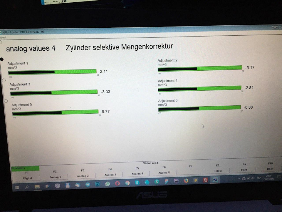

    Привет всем. тут новый на форуме, поэтому не судите строго если что написал не так.
    Уже спрашивал на других сайтах ответ на свой вопрос, но решения проблемы так и не нашел. Поэтому пишу сюда проблемму, с надеждой что кто-то поможет.
    Машина плохо работала, и текло из под прокладки блока цилиндров масло.
    Решил поменять. Из-за конструкции так получилось что нужно было снять все форсунки. Заметил что одна форсунка не работала вообще ( и была без медной шайбы ) я удивился, в итоге купил новую форсунку, поставил назад на авто.
    Коррекции по форсункам были большие и проблемма не исчезла, машина уже начала работать ровно, не троить. При этом появился черный дым даже на холостых оборотах.
    Потом я отдал все форсунки на стенд, и мне сделали 4 форсунки (новые наконечники) и две пошлифовали. В итоге по стенду мастер сказал что форсунки как новые.
    Я их поставил на мотор, проблемма с коррекциями не исчезла.
    Авто жрет больше нормы.
    Коррекции по форсункам +-4.
    Машина при этом работает ровно.
    Машина при этом дымит черным дымом. В гараже очень видно, на дороге при резком ускорении когда больше 3000 об/м облако черного дыма из трубы.
    В блоке мотора две ошибка
    1 ошибка по AGR
    Ошибка 2 5651 Регулировка плавности хода
    При этом
    1) Полностью исправные все 6 форсунок
    2) Новый датчик массового расхода воздуха
    3) Авто заводится с 1-2 оборотов и на холодную и на горячую и летом и зимой.
    4) Авто едет и ускоряется хорошо ( от интеркуллера утечек нет )
    5) Фишка в common rail магистраль вставлена, не знаю как ее проверить если что.
    Если бы проблемма была в компрессии или в моторе, то я думаю не завелся бы нормально.
    А тут то все хорошо с этим. Мотор работает ровно.
    Только вот расход велик. Коррекции большие и ошибка и дым.

    Не работает 5ый цилиндр. Либо компрессии нет, либо впрыска топлива. Короче либо не горит, либо гореть не чему

    Странно это всё. Логично думать что нет компрессии, точней 10 максимум. Изначально эта форсунка обгоревшая была без шайбы?

    Если меняли местами форсунки и коррекции по цилиндрам не менялись, то дело в компрессии на 5 горшке.

    Именно так у меня и было. Форса 1-го горшка переливала на 4+, при отличных показателях на стенде. В итоге компрессия там оказалась 10. Отделался легким испугом в виде лопнувшего КК.
