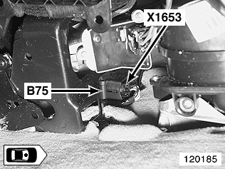

    Всем привет! У меня е53, 2005 г.в. загорелась лампочка 4х4, друхих неисправностей нет. Диагностика показала 5F08- Lateral
    acceleration sensor: DRS TYP MM 1.1
    interal lateral acceleration- selftest
    failed (перевод такой: 5F08-Боковой датчик ускорения: DRS TYP
    ММ 1.1 INTERAL боковое ускорение-
    самотестирования не удалось ). Где искать неисправность? предохранители живые, блоки сухие, после выключения двигателя раздатка щелкает (люди говорят щелкает значит живая), руль в лево в право крутил не помогает.

    ты сам хочешь починить? тогда открывай WDS ищи где в твоей машине стоит этот датчик бокового ускорения и меняй его, всё просто же.

    1. кручени рудя - мозги определят центральное положение, такое после снятия клемы акб. лампочка гортит, после кручения тухнет. 2. Делать буду сам. 3. Не нашел такой датчик, может его вобще нет... (

    3. ты знаешь, я потратил 15 минут и нашёл, это было неожиданно... Короче, B75, Датчик уровня оборотов называется, под центральной консолью.

    хмм... попробую пакапаться там...

    а вот если ты прочитаешь чуть внимательнее все сообщения, то увидишь, что датчик в официальной терминологии (немного кривом русском переводе, но тем не менее - официальном) - называется "Датчик уровня оборотов". это раз. два - тут даже картинка есть с указанием где он стоит..

    Спасибо, XCommandeRX ! Датчик нашел, пoменял, проблема ушла. Нашел за 1500. Компьютер не понадобился, просто поменял и ошибка ушла...
