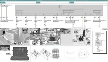

  20. mihail2804
    mihail2804 Завсегдатай
    4 янв 2014
    559
    Открывайте изображение в новой вкладке и увеличивайте
      744.6 КБ
      72

    Добрый день! Нужен совет!!
    В общем Х1 Е84 дорестайл, галоген.
    Купил фары так же дорестайл ксенон + FRM 3 Max Brose. Сегодня фары заменил, FRM заменил, включил без какой-либо перепиновки.
    По итогу:
    Ближний горит, кольца горят только слева (со стороны водителя)!
    Далее в блоке FRM перепиновал как у Вас написано:
    Верхний правый разъем - 50 пин габарит галоген, 41 пин габарит ксенон (50 перекинул на 41)
    Нижний правый разъем - 8 пин габарит галоген, 14 пин габарит ксенон (8 перекинул на 14)
    И перепиновал разъемы фар: 6 перекинул на 5 (шторка пока не работает)
    По итогу: глазки горят везде, перестала гореть левая линза
    В чем дело? Вопрос с пинами и разъемами либо нужно кодировать пробовать?
  22. 001М
    001М Участник тусовки
    21 апр 2017
    180
    Еще вопрос, как я понял из описанного "lopas", то на дорестайле и дорестайл ксеноне тянуть провода с каждой фары в салон на FRM не нужно?! А нужно объединить 4 пин нижнего разъема и 6 пин верхнего и перекинуть их на 41 нижнего разъема?! Но по схеме 41 нижнего разъема это габарит ксенона???

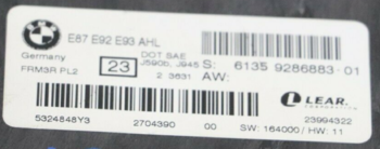

  26. Fluttershy
    Fluttershy Участник тусовки
    30 дек 2015
    154
    США
    Народ, всю тему прочитал но нигде не смог найти какие фрм блоки подходят для ксенона, а какие - нет.
    У меня рест с галогеном, купил себе ксенон адаптивный (тоже рест). Смотрю номер своей детали в рейне - 61359286883. Судя по всему такой. КТо-нибудь разбирался как отличить подходящий блок от неподходящего?
  27. mihail2804
    4 янв 2014
    559
    Очень часто в ретайлинге ставился максимальный блок даже в базовую комплектацию, нужно смотреть что установлено непосредственно на а/м
    Fluttershy нравится это.
  28. grinya202
    grinya202 Участник тусовки
    26 июн 2010
    169
    Ленинградская обл.
    Плохо читал. В запчастях продаётся только max brose, он умеет всё. Тебе нужен либо он, либо ahl. На них написано.
  29. Fluttershy
    30 дек 2015
    154
    США
    А, ясно. Я сейчас ради интереса глянул на ебэе по парт номеру фотки чужих модулей и с моим номером 9286883 сходится AHL
  30. Fluttershy
    30 дек 2015
    154
    США
    Спасибо. Похоже что у меня AHL. Завтра начну разбирать и ставить фары :)
