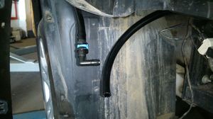

    Глянь че нашел. Три фотки.
    1 - фара дальнего света правая. Разьем х14260 пин 4.
    2 - дорожка идет...
    3 - дорожка приходит куда-то. А в этом где-то чего-то нехватает...

  18. Nashville
    Nashville Завсегдатай
    12 янв 2016
    1,969
    Ленинградская обл.
    Вообще на всей микросхеме есть только два пустых места. Первое в посте выше. А второе видимо х14261 пин6...
    Пичаль...((( немцы такие немцы...

  19. mihail2804
    mihail2804 Завсегдатай
    4 янв 2014
    559
    не хватает по всей видимости такого же ключа как припаяны рядом
  20. Nashville
    12 янв 2016
    1,969
    Ленинградская обл.
    Да, причем на led xe аналогичная фигня (фото ХЕ и лед ХЕ вложил).
    Это говорит о том что ни один ни другой не умеет рулить галогеном спереди. Тогда как на рестайле сочетается такое сочетание?
