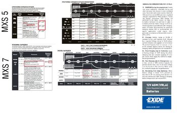

    Кстати, а при подзарядке 100Ач AGM (скажем заряженного на 50%) стоит переплачивать за 5А или 7А зарядники или хватит самого минимального 3-4А? Насколько продолжительным будет заряд максимальным током - т.е. сколько времени сэкономит более мощный зарядник?
    Например, сравниваем вариант CTEK MXS 5.0 и 7.0 и что мы видим в описании? Для 7.0 есть некий режим AGM 14.7в/7А но пользоваться им рекомендуют до +5С температуры, после этого предлагают использовать режим для обычных батарей 14.4в/7А.
    А теперь смотрим MXS 5.0, тут уже заявляются "многие батареи AGM" 14.4в/5А и "основные типы батарей AGM" 14.7в/5А - и никакой разблюдовки по температуре. Но если посмотреть описание программы зарядки, то получается, что в режиме BULK - который расшифровывается как основная зарядка до 80% емкости для 14.4в будет выдаваться только 0.8А, а для 14.7в честные 5А. Причем для всех MXS 5 заявлены 0.8А, может это опечатка, потому как на англоязычном сайте не так.
    Если смотреть описание от аккумулятора, то там рекомендуют заряжать напряжением 14.4в и током 10-20А (т.е. явно не 0.8А).
    Еще смущают в зарядках 3.8 и 5.0 отсутствие режима блока питания, а это скорее всего значит, что продолжительно выдавать заявленный ток он не может и периодически будет срабатывать термозащита (как в китайских зарядниках) ограничивающая ток.

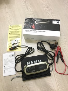

    прошу немного разъяснить мне , по номеру 61432408592 в яндексе показывает одну картинку: [​IMG]
    по автодоку , с этим же номером, показывает другую:
    Какой же зарядник выглядит правильнее по номеру 61432408592?

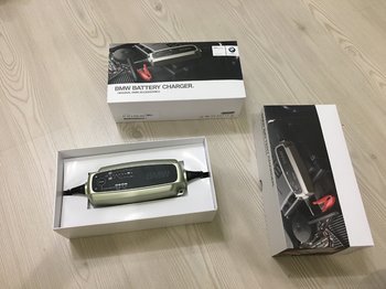

    66
    Мне вот такое пришло, я в 2017 покупал
    #147 mr.mea, 16 ноя 2019
