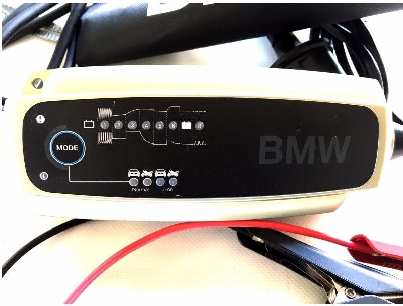

    а кто-нибудь знает что изменилось в оригинальной зарядке БМВ?
    Партнамбер поменялся с 61432334068 на 61432408592. И та и другая 5 Ампер. Кто нибудь разибрался?

    это немного другое зарядное устройство, у нового нет зимнего режима и режима восстановления.

    А где вы картинку/инфу взяли?
    Очень странно что у нового нет зимнего режима, потому как на старом (и на обычном СТЕКовском) этот режим был совмещен с режимом для AGM!
    В каком же теперь режиме заряжать AGM? Или теперь в новом NORMAL - это для AGM, так как теперь все аккумы у БМВ только AGM?

    просто в новом появились режимы для li-on акб, вот и все, все они могут заряжать agm, снежинка была раньше совмещена с agm.

  16. AndreMus
    AndreMus Новичок
    30 июл 2015
    4
    В описании прибора написано, что повышение напряжения (компенсационное напряжение) производится автоматически в зависимости от температуры окружающей среды.
    Я подразумевал что : "потому как на старом (и на обычном СТЕКовском) этот режим был совмещен с режимом для AGM!" На более ранних выпусках прибора СТЕК (и на других версиях, например CT5 TIME TO GO) так и написано (отдельно) - AGM. То есть я удивился что на новом такого режима нет.. Могу предположить, что на новых зарядниках от БМВ, режим NORMAL предназначен для AGM (и по совместительству для зимних условий), так как аккумуляторов другого типа не ставят (потому что теперь во всех моделях ставят Старт-Стоп) и взамен освободившихся лампочек теперь есть отдельный режим для Литий-ионных аккумов (может на мотоциклах такие ставят?)

    Если судить по пользовательской документации, то именно так и есть (см. приложенные фото). И да, - спасибо за разъяснения!

    С помощью зарядного устройства BMW 61 43 2 408 592 можно ведь заряжать AGM аккумулятор 75 Ач? Сам понимаю, что можно, но по каталогу подходит BMW 61 43 2 153 788, применимость BMW 61 43 2 408 592 не указана, решил уточнить на всякий случай, все-таки 592-й имеет 8 режимов зарядки против 4-х у 788-го номера.
  20. Scripio
    Scripio Завсегдатай
    15 сен 2012
    1,731
    https://bmwcats.com/$61432408592/history/
    Ну если 61432408592 это официальная замена 61432153788 то думаю можно
    И с чего вы решили, что в 61432408592 8 режимов зарядки?
    Выше на картинке указано, что их 4
    serti нравится это.

  24. Евгений100%
    Евгений100% Завсегдатай
    30 мар 2012
    327
    режимов как раз 8, программ 4.
  25. Scripio
    Scripio Завсегдатай
    15 сен 2012
    1,731
    Ну это лишь трудности перевода.
    8 этапов зарядки, 4 режима (или программы) как и предыдущего номера 61432334068
    все таки наиболее близкий перевод слова MODE на кнопке, это режим :)
    Кстати у зарядок СТЕК есть возможность комбинирования режимов, например зимний + восстановление и тд. У зарядок BMW возможности комбинировать режимы нет.

  26. Евгений100%
    30 мар 2012
    327
    хорошо, пусть будет 8 этапов (он же режимов), но не 4 как вы написали выше. 4 это всё таки программ.

  28. Scripio
    Scripio Завсегдатай
    15 сен 2012
    1,731
    кнопкой MODE вы выбираете режим (программу) зарядки, а не этап.
    Написав про 4 режима, я имел ввиду программы зарядки.
