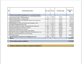

    Смета на возведение стен в квартире.
    Подготовка под кладку первого блока, что за зверь такой ?

    Вообщем смета странная
    Что за установка маяков? Обычно она включена в стоимость штукатурки
    Деформационный шов так же обычно включают в стоимость работ по устройству стяжки

    Сейчас это тренд, не укладывать 1 ряд на раствор, тем самым создавая общий горизонт первого ряда, а предварительно подготовить "фундамент" в горизонт, из того же раствора, а затем вести кладку блока, на подготовленное ровное основание.

    тренд это хорошо, но странно что это выведено в отдельный блок работ
    Про маяки тоже так думал. Деформационный шов вообще никогда не видел в сметах, ерунда какая то

    Не первый раз говорю - сейчас сметы , кто как хочет, тот так и лепит.
    ЗЫ. А 1200 рублей за определение пространственного положения и ноля тебя не смутило. Это типа они чего за эти деньги сделают.? Притарабанят рейку и невелир ? Или дедовским способом две колбы и вода. Или поставят лазер.

    Прошу подсказать, нужно ли армировать межкомнатные стены из газобетонных блоков толщиной 100мм ? И делать «деформационный шов»

    Каждые 4 ряда через перевязку с креплением к паритальным стенам. Сверху стены не доводил пару сантиметров до перекрытия.
