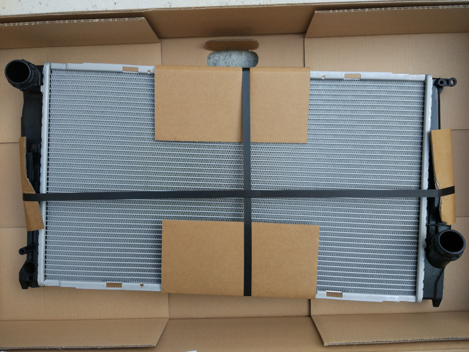

  9. Jasminoza
    Jasminoza Участник тусовки
    30 дек 2020
    107
    Оригинал 20к, этот ниссенс 17. Заказал ниссенс за 8, номер 60785a. Чем отличаются непонятно. Буду пробовать.

  11. Jasminoza
    30 дек 2020
    107
    Ну хер его знает. По вину бьется

    Это то, что вы заказали, у дизеля два патрубка в ралиатор у N20 - три...

  13. Jasminoza
    30 дек 2020
    107
    В общем так, у оригинала патрубка действительно три, но собрав консилиум из трёх мастеров, выяснили, что этот патрубок ничего не охлаждает а просто замыкается в то же место, что и широкий. Скорее всего, он используется в машинах с дополнительным радиатором (исполнение для стран с жарким климатом). Кроме того, такой же радиатор пробивается на машины с механикой, но автомат охлаждается другим патрубком. В общем решили просто вставить заглушку. Проездил около 2 часов. Температура максимум была 94. В основном падала до 85. Фото оригинала и сабжа прилагаю. Поглядим увидим.

  14. Jasminoza
    30 дек 2020
    107
    Та самая заглушка

  20. Jasminoza
    30 дек 2020
    107
    Ссыт в месте крепления бачка к шлангу... Кто нибудь сталкивался ? Есть варианты кроме замены шланга в сборе ?
  21. Jasminoza
    30 дек 2020
    107
    выяснилось, что потек сам расширительный бачок, а не шланг... изнутри по сопельке текло там, где перелив. заменил на KNECHT/MAHLE CRT 207 000S, при замене мастер замял один пин в штекере датчика уровня антифриза....выяснили потому, что вылазила ошибка уровня топлива при заводе. поставили от снятого оригинала, один в один подошло.
  22. Jasminoza
    30 дек 2020
    107
    В общем зря похоже бак поменял. Давит через перелив бачка. Проехал по трассе 1200. Если не крутить выше 2 тысяч, все спокойно. Если держать 3 тысячи и выше, через пару часов просит долить... Все таки похоже радиатор этот ставить не стоит
