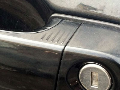

    а как узнать есть ли Комфортный доступ?
  9. Victordriver
    Victordriver Завсегдатай
    2 май 2007
    1,712
    Я так понимаю, если на ручке есть риски, как на картинке-комф доступ есть.
