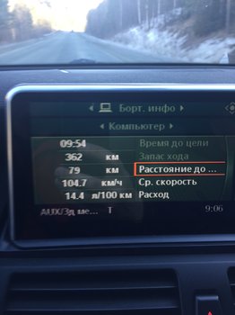

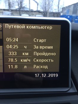

    Короче, меняй ведро своё..
    У самого такое,расход город 20 трасса 10-15 как тошнить..

    Ну при такой скорости это скорей сохранившейся расход с трассы ,который очень долго пойдёт на увеличение при езде по городу ,скорость 78
    При такой скорости я могу сбросить комп он у меня 10 напишет ,но фактически то не 10 будет

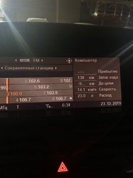

    Тоже вот покатал с пробками и прогревами все воскресенье
    Пишет 23 вывод я пока сделал такой ,что расход из за стиля езды
    Прогрев-15 минут ,езда 3-5 мин ,авто полностью не догревается даже и так по кругу ,отсюда и расход ,бенз улетает весь на прогревах
    Катал по городу на 22-25 литров ,если прям ездить весь день хватает на 100 км

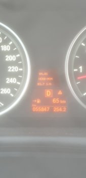

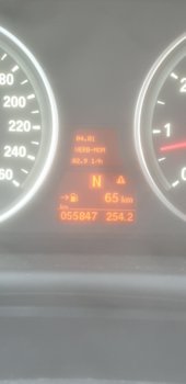

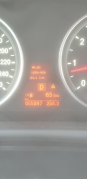

    Вопрос по расходу, мотор n62b48, мотор прогрет, фото с кондеем и без на D и N. Насколько коректный расход на холостом.
    Машина без катов, была шита
  23. ХАЙДЭР
    ХАЙДЭР Абориген
    20 ноя 2015
    2,424
    Владимирская обл.
    много! причины: кривая прошивка, механическая проблема, моросит какой то датчик, например ДМРВ...
