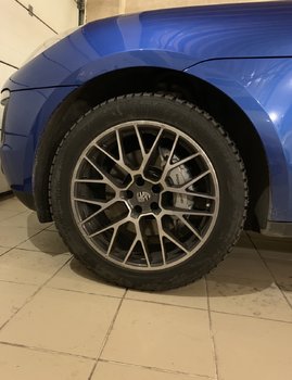

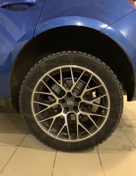

    Сегодня первый раз машина переночевала на улице теперь не работает пневма, ранее выдавала такая ошибка когда через пороги проезжал, но исчезала после того как заглушил/завёл.
    Когда заводил шёл какой-то треск со стороны подвески.
    Умерла пневма, на сколько я понимаю это не гарантия?
    Пробег 29 тыс.

    Да все норм, тащи к дилеру, гарантия это, к бабке не ходи..
    Было такое после морозов, компрессор пневмы полетел, поменяли по гарантии..

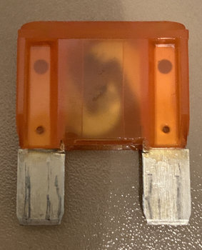

    Проверьте предохранители. Если есть сгоревший, заменить, должно помочь.
    Egoist_mgn нравится это.

    Причём как то странно передняя часть в опущенном состоянии, а зад в поднятом.

    нарушена герметичность пневмоконтура,
    проблема м.б. в одной из стоек

    Помогло!

    не хочу расстраивать,но проблема м.б. серьезнее.
    В пневмоконтуре нет герметичности,компрессор пневмы постоянно молотит,в итоге горит предохранитель
