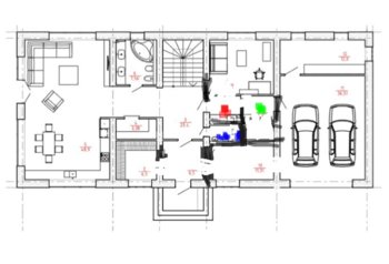

    Ну нет так нет)
    Но как по мне, общая стенка туалета с гостиной это не очень кузяво.
  2. Олег551
    Олег551 Абориген
    9 май 2017
    2,985
    Ну вот ванну на втором явно займёт жена, а вечерами бабы там любят подолгу зависать. Надо же где то подмышки с яйцами сполоснуть перед сном - вот для этого душик на первом. Сделал дела и на диванчик обратно
    В мелком су на первом душа не будет, а только горшок и раковина
  3. Dimon206
    Dimon206 Старики-разбойники
    10 мар 2004
    46,285
    Ну так у тебя в 4м, где гостевой су будет (только вход сделать надо там где от входа помещение к лестнице) как раз с душем
    4 метра почти, за глаза
  4. Олег551
    Олег551 Абориген
    9 май 2017
    2,985
    4 это комната для продуктов: картофан, макароны, кастрюли, шампуры, мясорубка и прочее
    Она как раз по пути на кухню
  5. makroman
    makroman Старики-разбойники
    26 ноя 2008
    62,406
    А гараж шириной 5,7 метра, это для каких двух автомобилей?
  6. Олег551
    Олег551 Абориген
    9 май 2017
    2,985
    Ну либо один кукурузер либо две ку3
  7. makroman
    26 ноя 2008
    62,406
    А, ну тогда ок.
  8. Dimon206
    10 мар 2004
    46,285
    да я уже про "свою" планировку))
    ну нравится и отлично!
    пс но как понять функционал комнаты между гаражом и входом кроме как гардеробная мне не понять.....
    при этом типа гардеробная от входа слева....из гаража куда пошел раздеться, как до этой комнаты дойти???
    при том что планировка предполагает идеальный вариант в виде проходной гардеробной между входом и гаражом...
    ну да ладно, главное нравится!

    Полностью соглашусь с Dimon206, его концепция назначения помещений в стандарте выглядит логично и удобно.
    Смысл постирочной в закрытом коридоре и котельной справа, конечно, есть - если ставить цель исключить пересечения с персоналом/техработниками.
    Но, все же, лично мне, вариант ниже видится :
    Котельная - слева, гардероб - справа и дверь из гаража двинуть ниже;
    Кладовка/постирочная - на месте большого санузла;
    Там где синяя отметка - гостевой с/у;
    На месте кабинета и коридора - мастер, где красная отметка - гардероб, зелёная - санузел, на месте кабинета - спальня.
    Олег551 нравится это.
  11. Олег551
    Олег551 Абориген
    9 май 2017
    2,985
    Интересный вариант, переделать не сложно. Дом уже построен
